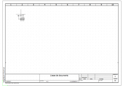

Le logiciel Design Spark electrical, comme son nom l'indique, permet de réaliser des schémas électriques. Quel est l'intérêt du vectoriel ?
Les symboles, qu'en à eux, répondent à la norme.
Pour le côté convivial, ça peut être pire, mais c'est plus cher.
fish a écrit :Salut,
J'ai installé, j'ai essayé, j'ai supprimé !
Horrible ce soft, rien de vectoriel (on peut même pas grossir ou diminuer la taille d'un disjoncteur, faut le sélectionner, aller dans une fonction de dimensionnement....), les symboles sont d'un autre âge....
Et côté convivial, je me demande si ça peut être pire !!! :evil:

Tonio68 a écrit :Le logiciel Design Spark electrical, comme son nom l'indique, permet de réaliser des schémas électriques. Quel est l'intérêt du vectoriel ?
Je dois pas être doué !
Quand je prends (ou plutôt prenais !) un disjoncteur, il apparaissait énorme sur la page, donc obligé de le redimensionner, et là, bonjour l'angoisse !
Mais c'est comme tout, je ne râle pas, c'est gratuit !

Ce n'est pas la question d'être doué ou pas
Voici ce que j’obtiens
La Taille me parait raisonnable

Ben sur mon PC le symbole ne tenait même pas sur la feuille !
Par contre, on est d'accord ? Pour grossir ou diminuer la taille c'est pas simple, non ?????

fish a écrit :Ben sur mon PC le symbole ne tenait même pas sur la feuille !
C'est pas la taille de ton folio qui doit être toute petite et le symble de taille normale ?
