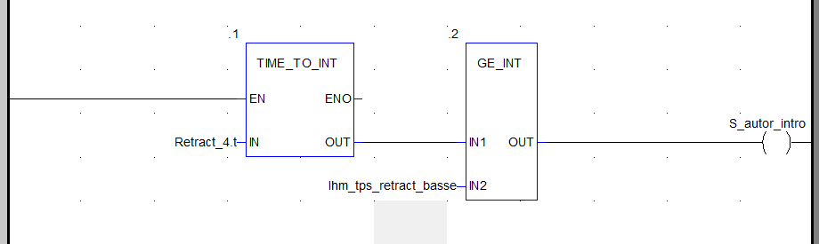

Oui, effectivement, cela ne fonctionne pas dans une transition.
En fait, l'erreur est ' Affectation incorrecte de la variable de transition'.
Je ne pense pas que cela soit un bug (mais c'est certes gênant de pas pouvoir le faire) , car dans les trasitions, tu ne peux avoir QU'UNE SEULE AFFECTATION, et c'est forcément un booléen !
Donc, a pas placer dans les transitions directement !

En fait, ça marche dans les transitions, il faut utiliser une LIAISON (F6) entre le OUT du time_to_int et le IN1 du bloc GE.
Donc pas d'affectation de variable à écrire, et là, unity s'exécute !

On doit pas avoir la même version de Unity, alors (13.1), parce que chez moi ça marche pas. Les deux blocs sont bleus et j'ai l'erreur "les types de données ne correspondent pas" sur le branchement entre les blocs.
Rooooooh, eureka, dis-je en courant tout nu autour des machines !!
Voilà le truc :
En fait, Philou, lors de mes nombreux essais, je suis arrivé comme tu dis à relier les deux blocs sans erreur. Un peu par accident, par sérendipité quoi !
Et puis, en voulant refaire la manip, impossible. Dès que je reliais les deux blocs par une ligne (F6), j'avais l'erreur ci-dessus.
Donc, je suis passé par une variable intermédiaire.
Ce matin, je découvre ton message. Je m'y remets. Bon sang, ça marche toujours pas. Pourquoi tu y arrives et pas moi ?!

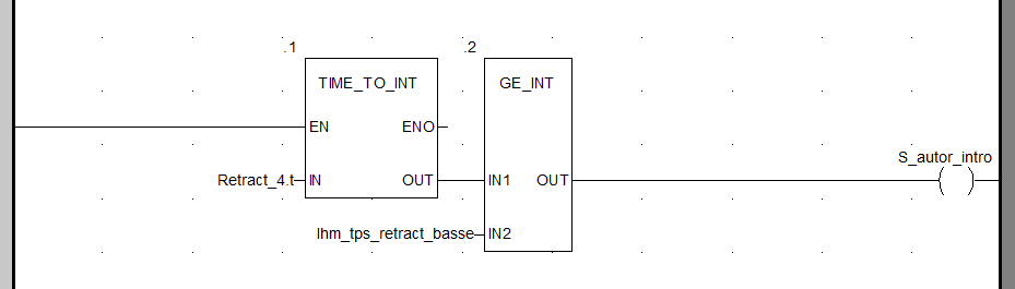

Et là, d'un coup, encore par bidouille, je rapproche le bloc GE du bloc TIME et la liaison se fait toute seule et paf, ça fait des Chocapic ça tombe en marche !
En fait, il faut que le programme fasse la liaison automatiquement. Si j'écarte les blocs et fait un F6 entre les deux, ça bug parce qu'il voit la liaison comme un BOOL alors que le bloc GE attend un INT.
Exemple :
Et voilà !

Chez moi, la 'liaison' est un trait plus gras que les connections booléennes, bizarre que ça ressorte pas sur tes captures écrans
Mais bon, suffit de mettre ça ailleurs que dans les transitions, et paf, plus de problèmes !

Non non, ça marche aussi dans les transitions !
