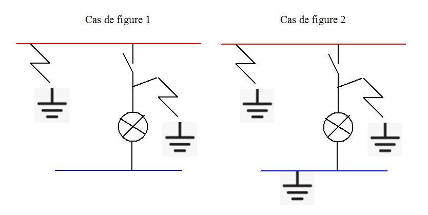

neutre a la terre après alim 24v

Re: neutre a la terre après alim 24v
Nous, c'est disjoncteur différentiel avant et après l'alim 24V. En plus des répartiteurs de tension.
- Messages : 7852
ok mais vous mettez le 0V à la terre ou pas ????????
Ce que on veux dire par là est que dans le cas d’une fuite de courant à la terre et que la terre est de mauvaise qualité dans le cas n°1 la LED peut rester allumée, Alors que dans le n°cas 2 ça disjoncte, c'est un peu tiré par les cheveux mais si c'est la norme obligé d'en tenir compte.
Dans le cas 1 : un moteur peut fonctionner de manière non désiré
TU RISQUE LA PRISON s'il y a quelqu’un en intervention dans ta machine.

- Messages : 7852
c'est un moteur commandé par un contacteur à bobine Courant Continu alors. ceci dit j'ai pas dit que il ne fallait pas en tenir compte
Il y a confusion je pense.
Le différentiel est là pour couper l'alimentation en cas de fuite de courant à la terre si ledit courant devient dangereux (supérieur à 30mA)!
en dessous, il ne se passe rien !
et si la terre n'est pas raccordé au commun et bien il n'y a tout simplement pas de ddp (la terre et le fil en défaut ayant le même potentiel ! pour vous donner l'image, les oiseaux se posent régulièrement sur un fil sans pour autant mourir dans d'atroces souffrances )
Pour qu'il y ait DDP le courant de fuite doit retourner à sa source (qui est l'alim 24V ) et pas la centrale EDF. Sans liaison il ne peut pas le faire !
Donc, la liaison terre / commun est obligatoire, le diff facultatif si la tension est de 24V (bien en dessous des 50V tension à partir de laquelle le courant de fuite peut devenir mortel I=U:R )
Salut
J'aborde sur le fait de devoir mettre le 0v des circuits de commande que ce soit alternatif ou continu du moment qu'il participe aux circuits de commande... Y compris sur les circuits d'entrée d'automates...
Les organismes de contrôles me l'on rappelé il y a déjà 20 ans...
Par contre si l'alimentation est dédié pour un afficheur ou une mesure type boucle 4-20mA c'est pas obligatoire.
Je pense qu'ill doit aussi exister des méthodes du type point milieu référencé + contrôleur d'isolement qui déclenchent une intervention qui doivent être normalisé pour des applications de continuité de service dans des cas très spécifique mais la mise en œuvre doit être très réglementé.....

- Messages : 7852
@skip
Quand tu as tout ce beau monde, IHM, capteurs, ect.... sur la même bourre 24Vcc il va alors falloir mettre plusieurs bourres 24Vcc
Comme indiqué dans un de mes posts précédents, j'avais viré le 0V de la terre car ça me détruisait un capteur électronique toutes les semaines.
