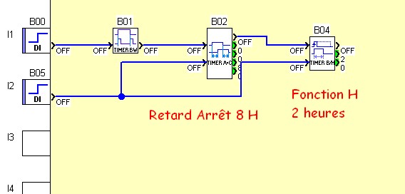

Nickel en ce qui concerne le début de ma programmation tout fonctionne parfaitement, par contre je rencontre un léger soucis sur la suite de mon programme.
Dans mon programme j'ai deux bloc de comparaison de valeur qui me servent a activé ou non la vanne 3 voies afin de garder une température entre 28 et 30°C puis 30 et 32°C donc tout ça fonctionne a merveille.
A coté de cela je veux mettre en place un forçage qui permet de forcer l'ouverture de la Vanne 3 voies pendant 2 heures et il faut que pendant 8H minimum il soit impossible de faire à nouveau le forçage. J'ai essayé de le faire avec des trimmers et compteur mais je n'y arrive pas vraiment si quelqu'un a une petite idée de comment faire sachant que pour activé le forçage il faut appuyer sur 2 boutons que j'ai choisi donc dès que nous relâchons ça doit faire 2H marche et 8H minimum arrêt tout seul.

Pas compliqué, ceci devrait faire ce que tu souhaites

Mais je n'ai que une entrée utilisé moi je n'utilise pas 2 entrée

par philou77
euh...
cherche un peu...
la 2eme entrée est un raz, tu peux t'en passer !

Dacc ok, et par contre à moins que je n'ai pas compris ^^ la il ne marche pas pendant 8H et marche pendant 2H c'est ça ? car si c'est le cas moi c'est l'inverse qu'il me faut, il faut que lorsque que l'on appui sur le bouton ça marche 2H puis ça reste a l'arrêt pendant 8H même si ont rappuis sur le bouton

par philou77
alors change la tempo 1 de 8 à 10H
2H on, (10H -2H) off
sauf si tu rappuies sur le bouton la tempo 1 est relancée mais pas la 2 !

par philou77
une autre solution, répondant en tout point à ce que tu veux
Marche sur front montant du BP
Marche Pendant 2 H
Puis blocage pendant 8H
Raz automatique à la fin des 8 H
L'appui sur le BP pendant le cycle ne fait rien.
