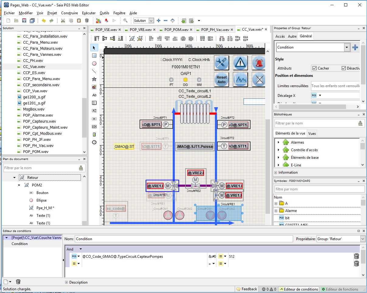

Windows 10, 64 bits, strict minimum 16 Go de RAM, i7 dernière génération, SSD 256 Go strict minimum, 512 Go c'est mieux. avec Windows + logiciels dessus et les sauvegardes sur un HDD à côté en 7500 tr min minimum et SATA 6 go/s.
Idéalement, faut partir sur des config pour logiciel de DAO / CAO ou gamer maintenant pour nos PCs.
Si t'as des softs de constructeurs qui arrivent aps à suivre, tu as VMWare.
Taille de l'écran : faut voir que si tu prends un PC portable et pas un fixe, c'est qu'à un moment tu vas pas être tranquillou posé sur ton bureau avec ton écran déporté... Donc faut prévoir qu'il faut un minimum de confort pour travailler.
Quand l'espace de travail ça devient ça, je trouve ça très rapidement chiant perso :
