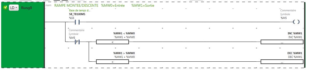

bon ok, va pas s'en sortir avec l’intégrateur, ci dessous un exemple de rampe en SoMachine bestial

Je rentre de déplacement, merci djé et itasoft pour vos réponses que je découvre aujourd'hui.
J'ai encore un peu de mal avec le langage Ladder, j'ai donc quelques questions concernant l'image du programme que vous avez jointe.
Déjà, je ne comprends pas à quoi correspond la base de temps ? C'est une fréquence que l'on choisit arbitrairement ?
Ensuite, si je comprends bien, lorsque la base de temps est à 1, MW5 passe à 1 et donc on peut détecter un front montant ? Puis la comparaison de l'entrée et de la sortie permet de savoir si la pente est positive et négative.
Enfin, MW0 et MW1 sont des mots dont les valeurs varient entre -10000 et 10000. L'incrémentation et la décrémentation effectuée se fait de 1 en 1 ?
Aussi, je ne vois pas comment l'intégrer à mon programme, ou plutôt, comment placer les différents blocs de manière à ce que le temps de réponse s'applique seulement aux valeurs en sorties %QW.

Re: Augmenter le temps de réponse d'un signal - SoMachine Basic
-> ce Sont des infos "Système", générée par le CPU utilisable à volonté. -> voir la doc pour plus de détails
-> Oui sauf que c'est M5, un bit et non MW5 un mot.Ensuite, si je comprends bien, lorsque la base de temps est à 1, MW5 passe à 1 et donc on peut détecter un front montant ?
-> c'est cà.Puis la comparaison de l'entrée et de la sortie permet de savoir si la pente est positive et négative.
-> oui, après tu peux composer avec un bloc d'addition pour changer l'incrémentation/décrémentationEnfin, MW0 et MW1 sont des mots dont les valeurs varient entre -10000 et 10000. L'incrémentation et la décrémentation effectuée se fait de 1 en 1 ?
-> à toi de réfléchir / testerAussi, je ne vois pas comment l'intégrer à mon programme, ou plutôt, comment placer les différents blocs de manière à ce que le temps de réponse s'applique seulement aux valeurs en sorties %QW.
