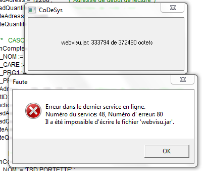

De plus je n'arrive pas à compiler en entier mon webvisu.jar
Quand j'essaye de l'envoyer j'obtiens le message d'erreur suivant.
Est ce que l'un d'entre vous a déjà eu ce problème ?

2°) Problème de chargement de webvisu.jar
Ça semble indiquer un problème de com ou de mémoire API.
Tu devrais poser la question sur le Forum CODESYS (https://forum.codesys.com/), au moins pour connaître les codes d'erreur 48 et 80 (qui ne sont pas documentés dans l'aide en ligne).

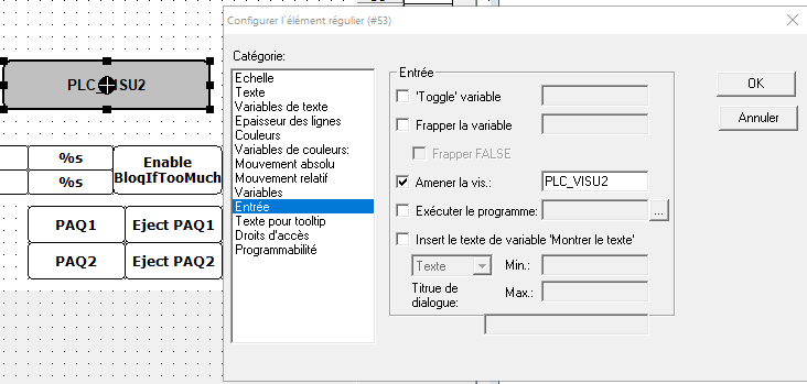

J'utilise la supervision codesys 2.3 avec mon automate Wago 750-880 qui m'a permis de générer une page de visualisation PLC_VISU.
Le problème c'est que je n'ai qu'une page accessible; je ne trouve pas comment visualiser une seconde page via WAGO WebVisu qui est l'application Androïd à utiliser avec une tablette.
Merci à qui pourrait m'aider...

Sous Codesys la page de Visu par defaut c'est PLC_VISU, mais ca peut se changer de mémoire.
Sur ta page 1er page, il te suffit de créer un bouton par exemple qui va te permettre de changer de page.
Ca donne un truc de ce style :
Si ton environnement est en anglais, c'est dans Input : Zoom to vis : (Et la tu indique le nom de ta page)

Merci à toi, c'est bon, je vais pouvoir compléter ma visu avec des pages indépendantes pour chacun de mes volets R et les contrôler avec les smartphones...
