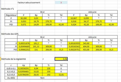

Concrètement, les 2 se font sur exactement la même mesure : une réponse à un échelon de commande. Ce qui diffère c'est la façon de traiter la courbe obtenue et les calculs qu'on fait avec. Donc sur place, c'est exactement le même temps. C'est juste la phase de traitement derrière qui diffère.
A noter que les paramètres PID obtenus avec ZN / 63% / réglabilité sont tous très différents.
Perso, j'ai pas de résultats concluant avec la méthode des 63%, pour mes systèmes je ne trouve pas la réponse satisfaisante.
Voici un exemple de mesure en réponse à un échelon et les résultats des calculs :
A noter que typiquement l'installation dont est issue cette courbe a été pensée pas pensée justement. Le système est surdimensionné, du coup j'ai une réponse toujours dégueulasse quelque soit les paramètres testés. La régulation pompe c'est une horreur, j'ai ajouté à la main plein de mini sécurité, d'abaissement forcé de la sortie du PID et quand bien même ça évite seulement le pire.
Donc des paramètres PID c'est chouette, une installation dimensionnée proprement, c'est une obligation.
