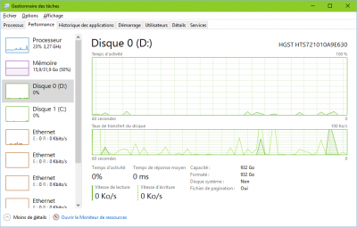

Je sais que pour la machine hôte, il faut une bête de course pour faire tourner plusieurs OS en même temps, c'est pour celà que j'ai un PC de gamer !
Un processeur I7 à 8 coeurs
32 Go de ram
et une carte graphique 3Go (j'ai un PC qui gère le triple écrans (donc j'en ai 3).
Généralement je travail avec 2 machines virtuelle en même temps. Une avec la suite logiciels SIEMENS, qui est très gourmand, j'ai donc 2 coeurs et 8 à 12 Go de RAM. Et les autres machines virtuels c'est 1 coeur et 2Go de ram pour celle en XP et 2 coeurs et 4 Go de Ram pour celle en Win7.
Sinon, j'ai installer mes machines virtuelles sur le disque D de mon hôte (1To) car sur mon C, je n'ai pas assez de place (256Go SSD).
Ce que je remarque c'est que si mes machines virtuelles sont lentes, j'ai dans l'outil de performance de windows 10 le disque D à 100%.
Alors qu'actuellement, jai 2 machines qui tourne est voilà.
Brebiou
Messages : 1013
Re: [VirtualBox][v5.0] Virtualiser un système informatique
Message par Brebiou »
Ton disque dur devrait pouvoir encaisser les accès, mais à priori il n'arrive pas a gérer les lectures/écritures quand tes machines virtuelles sont en fonctionnement.
Un test à faire serait de couper brutalement un machine virtuelle lors de ralentissement pour vérifier si l'autre récupère sa vitesse par la suite.
