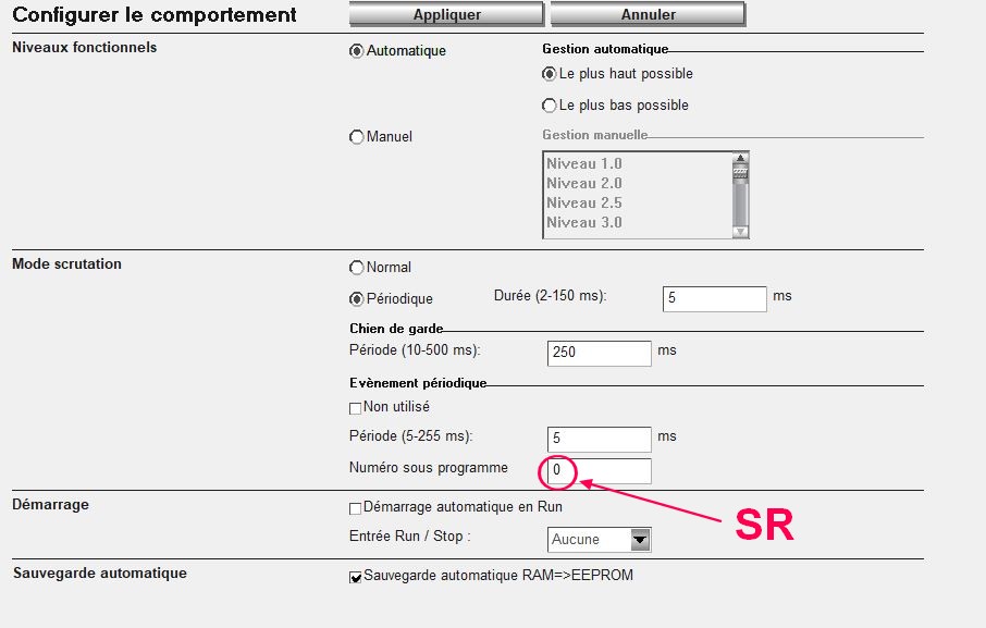

Pardon, je n'avais pas vu que tu étais en twido, je te croyais en somachine basic.
Pour créer une interruption périodique sous twido.
Sélectionner programme, éditer Mode de Scrutation
-décocher la case non utilié
- spécifier la période (5ms pour toi)
- spécifier quel sous programme sera utilisé ( par exemple 0)
cliquer sur Ok

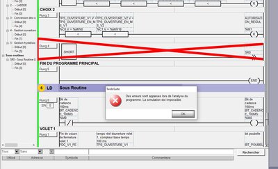

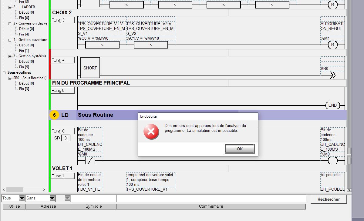

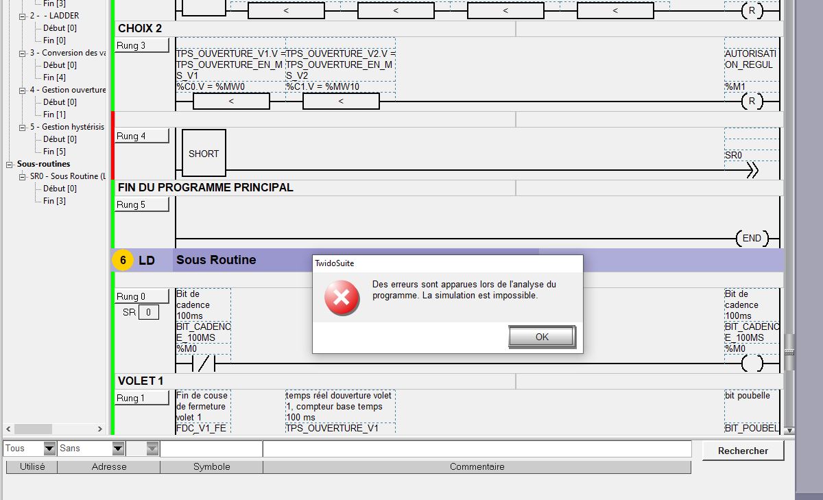

J'y suis presque mais pourquoi j'ai cette erreur ? :
Edit :

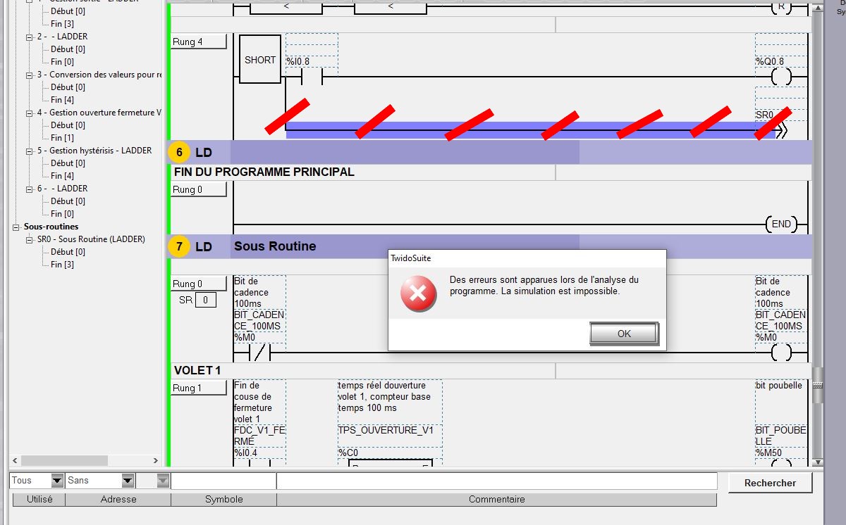

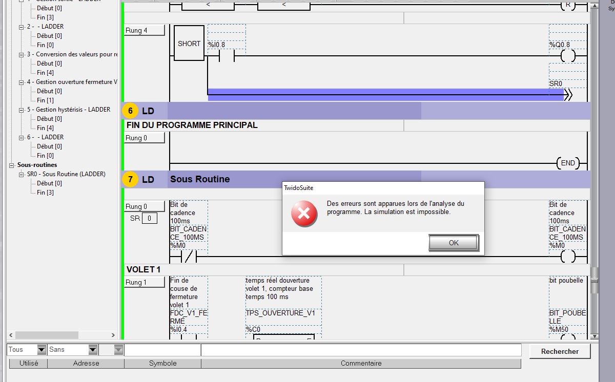

J'en suis là, mais je sèche, la simulation est impossible :
Edit :

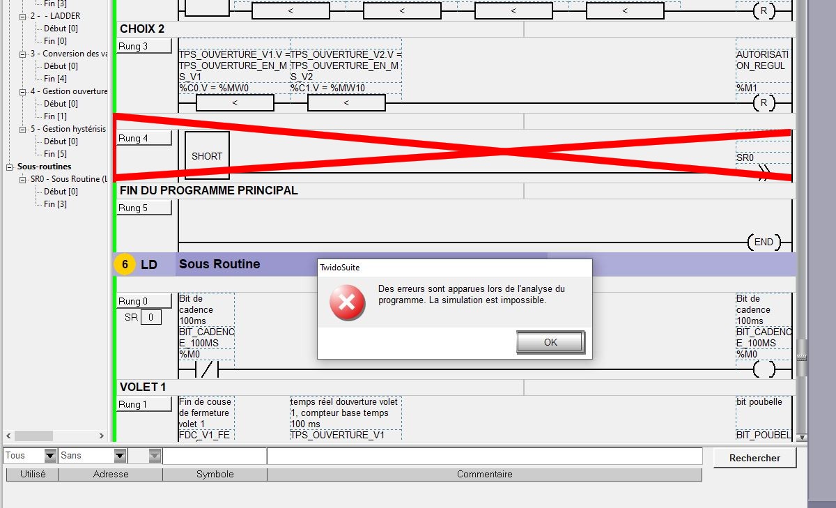

Tu ne dois pas appeler le SR !!
Cela se fait tout seul toutes les 5ms

Re ! Tu te mélange les pinceaux !
Un sous programme classique (SR) doit être appelé par le programme principal oui.
Dans ton application, c’est un événement de temps qui appelle le (SR) donc tu ne dois pas l’appeler dans le programme principal !
Comme je t’ai déjà répondu le numéro du SR doit correspondre avec celui de la fenêtre de configuration mode.
Si tu as tout bien fait, tu dois voir ton compteur compter ou décompter en simulation !

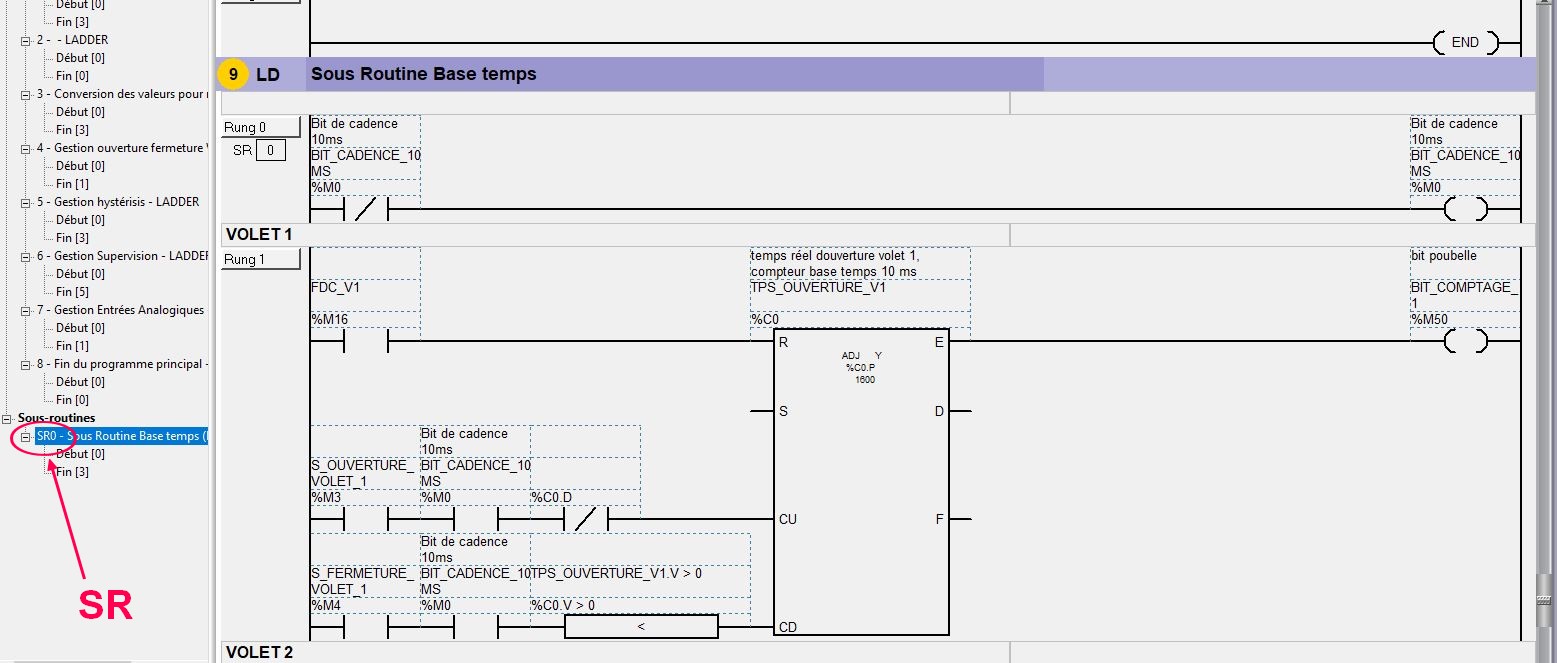

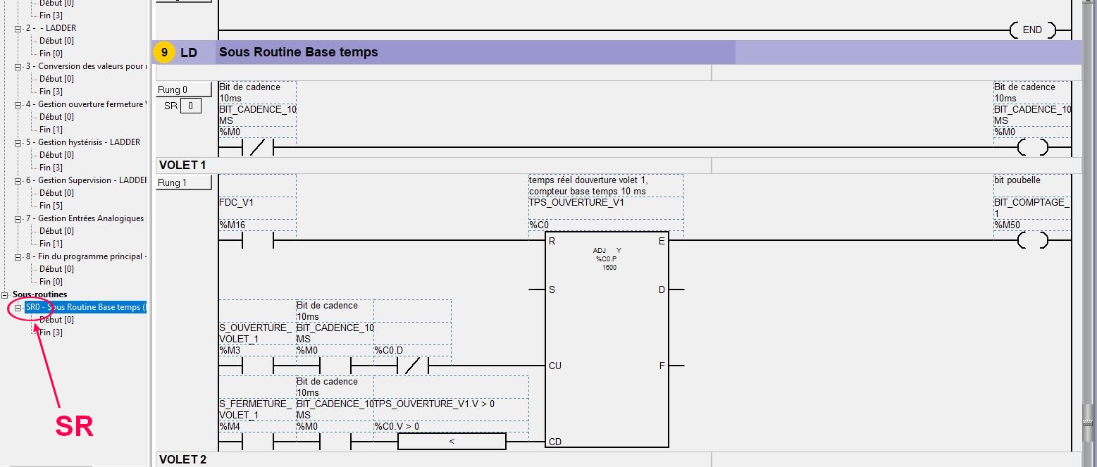

Non seulement je dois me mélanger les pinceaux, mais je suis loin d'avoir votre niveau et je ne comprend pas tout.
Le numéro que l'on marque dans la configuration du comportement, "numéro du sous programme" : C'est bien 0 ?
Car dans le programme, le SR à bien le numéro 0 :
Après tu as certainement raison que c'est un événement de temps qui appelle le SR, mais là je ne capte déjà plus.
Désolé, je comprend vite mais il faut m'expliquer longtemps

Oui , 0 dans la config et 0 pour le SR, c'est bon !
Je vais tenter de t'expliquer..
l'automate lit son programme principal du début jusqu'au END, une fois terminé il recommence....Cela lui prend un certain temps (ce qu'on appelle le temps de cycle). Ce temps est la somme du temps pour exécuter chaque instruction du programme !
lorsque 5ms se sont écoulées , l'automate stoppe son programme principal (n'importe où entre le début et la fin) et exécute UNE SEULE FOIS le SR.
une fois le SR terminé, l'automate reprend son programme à l'endroit il s'était arrêté !
C'est tout simple !
Par exemple, si le temps de cycle de l'automate est de 20ms (pour le programme principal), le SR sera exécuté 4 fois (20/5) tandis que le programme principal ne sera exécuté qu'une fois !
