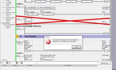

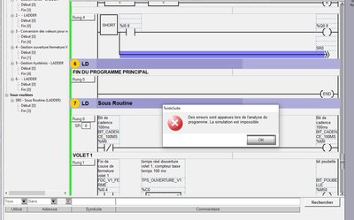

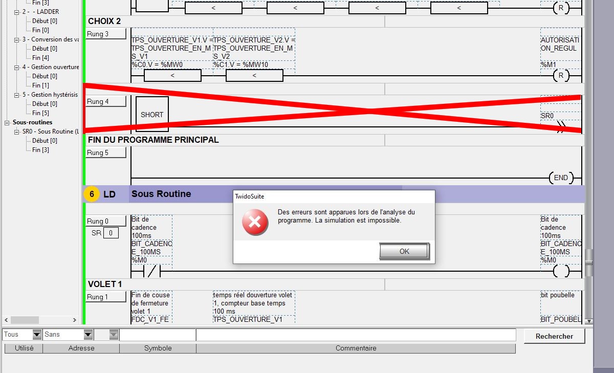

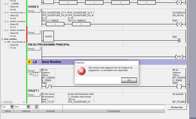

J'y suis presque mais pourquoi j'ai cette erreur ? :
Edit :
J'en suis là, mais je sèche, la simulation est impossible :

Tu ne dois pas appeler le SR !!
Cela se fait tout seul toutes les 5ms

Re ! Tu te mélange les pinceaux !
Un sous programme classique (SR) doit être appelé par le programme principal oui.
Dans ton application, c’est un événement de temps qui appelle le (SR) donc tu ne dois pas l’appeler dans le programme principal !
Comme je t’ai déjà répondu le numéro du SR doit correspondre avec celui de la fenêtre de configuration mode.
Si tu as tout bien fait, tu dois voir ton compteur compter ou décompter en simulation !

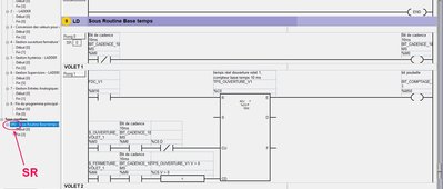

Posté : 14 juil. 2019, 00:38
par beaware
Non seulement je dois me mélanger les pinceaux, mais je suis loin d'avoir votre niveau et je ne comprend pas tout.
Le numéro que l'on marque dans la configuration du comportement, "numéro du sous programme" : C'est bien 0 ?
Car dans le programme, le SR à bien le numéro 0 :
Après tu as certainement raison que c'est un événement de temps qui appelle le SR, mais là je ne capte déjà plus.
Désolé, je comprend vite mais il faut m'expliquer longtemps :mrgreen:

Re: Recherche aide pour projet : régulation température serre
Posté : 14 juil. 2019, 13:19
par philou77
Oui , 0 dans la config et 0 pour le SR, c'est bon !
