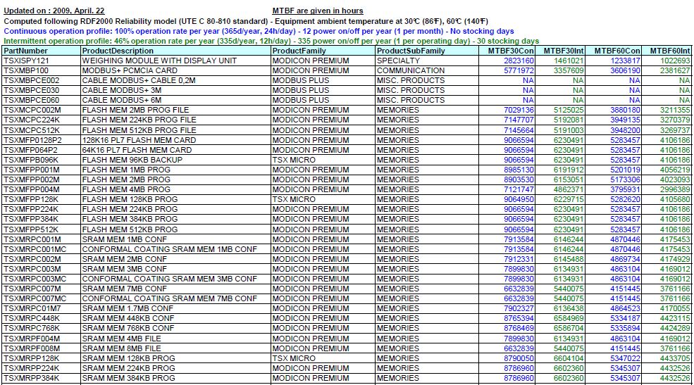

Je connais les paramètres pour l'électronique.
Les fabricants arrivent quand même à prédire la durée de vie des composants. Ça ne reste qu'une recommandation.
Ces automates sont déjà en arrêt de commercialisation et sont installés depuis 6 ans.
J'ai vu dans la documentation la période de remplacement de la pile en fonction de la température etc.
Mais je ne vois rien concernant la carte elle même

Voici un extrait des MTBF du Prémium avec les cartes mémoires :

Dans la doc des cartes mémoire il y a un tableau de durée de vie pour les cartouches avec BATM02. Cette durée dépend du temps de mise sous tension annuel de l'automate et de la température. Ça va typiquement de 7,2 ans avec un automate sous tension 100% du temps à 25°, à entre 3 et 1,4 ans selon le type de MRP pour un automate sous tension 33% du temps à 60°. Après je pense que ça peut durer plus longtemps mais si tu dois annoncer une durée à un client tu peut partit sur ces données.
Tu a tout ça en détail ici : https://www.se.com/fr/fr/download/docum ... 338K02000/
