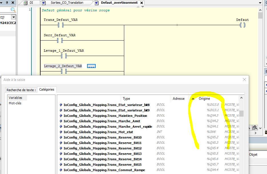

Bonjour tout le monde,
Merci d'abord pour votre réactivité, à ce stage là j'ai réussi seulement à créer une partie de ma table d'échange de mes variables d'entrées sorties de mon automate et mes deux modules d’entrées car je connais l'adressage physique de ces variables, en revanche j'arrive à visualiser d'autres variables adressées en voulant changer une variable sur un programme par exemple (pièce jointe) mais je connais ni la source ni comment récupérer ces variables sachant que j'ai fouillé partout dans les variables déclarées dans le programme mais j'en trouve aucune trace.

Normalement avec OPC UA , on accède via le nom des variables (elles n'ont donc pas besoin d'être localisées ) .
Ta réponse semble indiquer que tu utilises du Modbus TCP . Si c'est la cas , il faut alors affecter une adresse à chaque variable à laquelle tu voudras accèder .
AMHA , OPC UA reste la meilleur choix .
