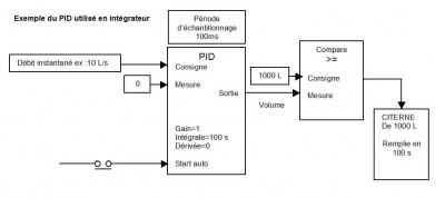

Le problème est que je ne peux en aucun cas mettre un capteur haut car mon réservoir à remplir est en réalité un disjoncteur 400 000V, il est fermé de tout les cotés j'ai juste un tuyau à raccorder.
Je possède une gamme constructeur du disjoncteur avec à l'intérieur la capacité en huile exacte, j'aimerai rentré une consigne sur un afficheur (ex 50L) et que ma pompe remplisse le disjoncteur avec le volume exacte .
Je peux acheter un débitmètre à impulsion 0-10V mais Est-ce-que c'est que j'aurai un résultat plus précis ?

non il te faut un capteur qui te donne un débit instantané (à l'instant t).Je peux acheter un débitmètre à impulsion 0-10V mais Est-ce-que c'est que j'aurai un résultat plus précis ?
pour avoir un volume instantané il faut "accumuler" (additionner) ton débit à chaque tranche de temps (plus la tranche de temps est petite et plus le volume est précis).
exemple : toutes les 10 ms (pour un résultat précis, c'est à programmer dans une tâche cyclique), tu rajoutes 1% du débit mesuré à ton volume (attention de bien homogéniser les unités).
ton débit est aussi la mesure "retour" de ton ensemble variateur / pompe (pour fermer la boucle).

cliquer desss pour agrandir la photo

je tiens à préciser que mon exemple ne fait pas de régulation mais une simple intégration, la vraie régulation serait si on voulait réguler le débit de la pompe,
mais c'est pas ce qui était demandé.

Comme le but est de saisir un volume sur l'IHM en consigne.
je ferais une intégration du débit instantané pour avoir un volume. tu peux utiliser un intégrateur trapézoïdale pour gagner en performance Volume:= Volume+ (débit+ débit cycle précédent) / 2 * temps
Tu mets l'intégrateur dans une tache interruptive cyclique de 10ms cela simplifira le travail et devrait être suffisamment précis. ( si j'ai bien compris tu veux un volume à plus ou moins 0.5l de précision mais par rapport à quelle volume saisi ??)
Puis j'utiliserais un bloc PID avec en consigne le volume désiré et en retour le volume intégré du débitmètre, en sortie du bloc la fréquence de rotation de la pompe (borné bien évidemment)
Puis une fois le remplissage fini je remet l'intégrateur à zéro pour le prochain cycle.
Dommage que tu ne puisses pas sécurisé par un niveau haut ou autre. Peux être que tu peux protéger avec un temps enveloppe, à voir.
