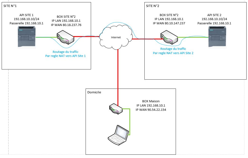

la sortie du réseau local se fait par la passerelle, par exemple pour te rendre sur ce forum via ton PC Portable relié en wifi sur une box (Modem routeur) tu cherche a te rendre sur le DNS "Forum-automatisme.net" qui répond a l'IP 217.160.xxx.xxx, celle ci n'est dans le sous réseau local. ton PC Portable envoie alors la requête a la passerelle (box dans cette exemple) qui va être router sur le nuage.
Dans l'image jointe, si l'API n°1 envoie une requête a l'API N°2 déclaré dans le projet en IP WAN, celle ci va se déroulé dans cette ordre:
-API SITE N°1 envoie une requête client profinet (port 34964) sur IP WAN API N°2 (192.168.10.10 vers 80.10.147.237)
-le partenaire ne se trouve pas dans le réseau local, transfert de la requête à la passerelle
-la passerelle (box) route la requete sur le WAN (internet)
-La requête arrive sur la passerelle du site N°2 avec port de destination profinet (port 34964),
-La règle NAT transite la requete sur le réseau local a destination de l'IP LAN de l'API N°2
-L'API N°2 Réceptionne la requête, la traite en tant que serveur et la renvoie au client

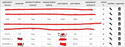

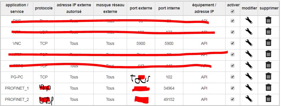

Je te rejoins les règles NAT a entrées dans ta Box, les plus importante sont le profinet et PG-PC pour pouvoir te connecter a distance, le VNC est valable tu peux installer VNC sur ton IHM pour prise en main a distance
