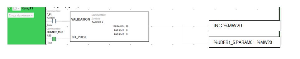

s'incrémentent correctement mais quand je recopie dans des MW j'obtiens des valeurs incohérentes.
d'après la capture d'écran, tu ne les copies pas mais tu les additionnes
les copier c'est comme dans l'exemple d'appel du bloc et copie de PARAM0 dans %MW0 de cedric39
Re: Création d'un DFB dans somachine Basic
Oui tu fait %MW20:= %MW20+PARAM0 a tout les cycles automates, donc ca peut pas marcher.
Mais je vois ta question. Est ce ce que les valeurs dans les dfb sont sauvegardé en cas de coupure. Je ne sais pas.
Pour palier, tu peut copier au premier cycle automate la valeur de %MW20 qui lui est sauvegardé (Operation PARAM0:=%MW20) Et seulement au premier cycle automate
Ou alors avant l'appel du DFB
PARAM0:=%MW20
Dans le dfb, il faudra conditionner PARAM0:=PARAM0+1
Après le dbf %MW20:=PARAM0
PARAM0:=%MW20
dans mon idée j'additionne la valeur du mot MW20 avec la valeur de l'incrémentation du compteur et je donne le résultat pour valeur à MW20.
Comme la valeur du compteur est remise à 0 à chaque cold start, le mot MW20 reprend sa valeur et l'incrémentation reprend, c'est pour ca que j'avais fait une addition.
Si je met %MW20 := DFB1_x.PARAM0, à chaque redémarrage de l'automate le mot va prendre la valeur 0.
Par contre l'idée de Cédric de faire UDFB1_x.PARAMO := %MW20 est une piste intéressante mais je ne sais pas comment faire pour qu'il ne s'exécute que sur le premier cycle de scrutation.

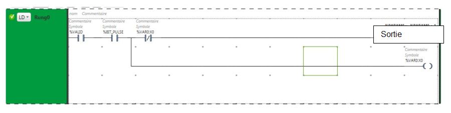

- Messages : 7807
autre solution bestiale
---clic dessus pour zoom ------- --- -----------
(* Conversion en H/MN/S *)
HEURES :=%PARAM0 / 3600
RESTE :=%PARAM0 REM 3600
MINUTES :=RESTE / 60
SECONDES :=RESTE REM 60

- Messages : 2142
Suffit juste de faire
param = %MW20
Appel dfb
%MW20 = param
il me semble que les bits système c'est pour forcer le système a sauver ou restaurer ses variables rémanentes non ?
param = %MW20
Appel dfb
%MW20 = param
