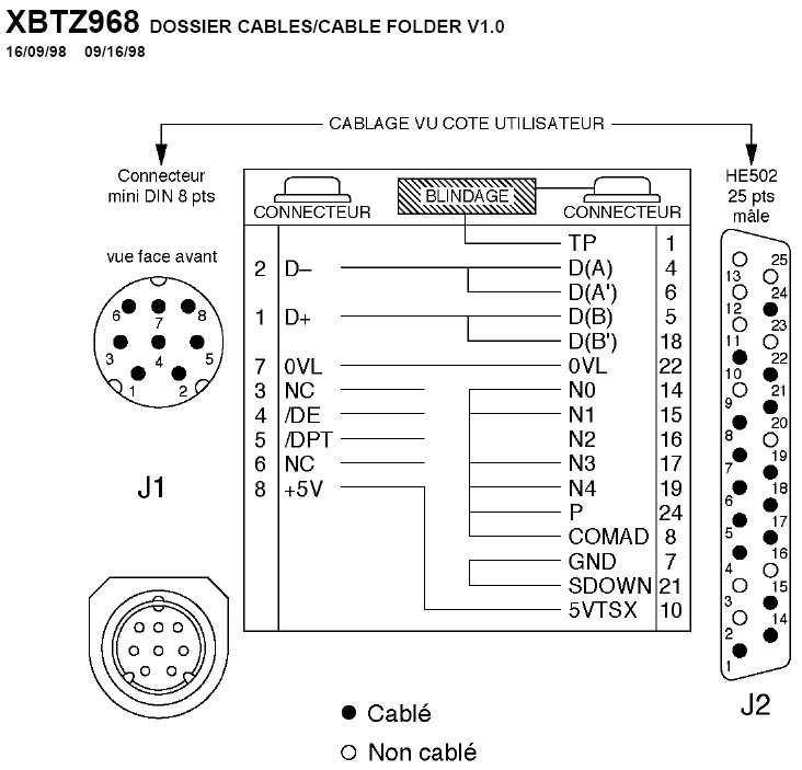

probléme sur un xbt-p021010
Bruce33
Messages : 930
Localisation : Pas-de-Calais
Re: probléme sur un xbt-p021010
Message par Bruce33 »
poulpe a écrit : 24 août 2020, 08:24 J ai tester les 3 Paire , impaire et aucun rien ne marche .
Une copie d'écran de la configuration du port terminal dans PL7 Pro permettrait de vérifier qu'il n'y a rien d'aberrant.
Laissez la parité "impaire" (par défaut) dans l'afficheur.
Vous pouvez également contrôler le câble XBTZ968 selon son schéma :
Messages : 7804
le cordon XBTZ968 impose l'adresse 4-5 vérifier que la prise TER est configurée en Unitelway maître avec 8 adresses scrutées
