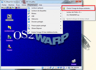

Suite à une sollicitation de happyjer en MP, je vais vous expliquer une de mes feintes de l'ours qui mange du miel pour transférer des fichiers depuis votre PC sur une machine virtuelle avec de vieux OS (NT, OS/2...) sur laquelle les méthodes de transferts classiques sont impossible.
On va utiliser une image CD en .iso pour la mettre via VirtualBox dans le lecteur de l'invité:
  1. Télécharger et installer ISO Recorder (Gratuit)
  2. Créer un dossier, dans mon cas "CD_TRANSFERT" (éviter les espaces), et mettez dedans ce que vous voulez transférer
  3. Cliquer droit sur votre dossier, et choisissez l'option "Create ISO image file" (Peut être en français chez vous, moi le PC du taf est en Windows 7 English)
  4. Une invite vous donne accès à plusieurs options, perso, les options par défauts ont toujours suffit. Cliquez "Next"
  5. Une fois fini, cliquez "Close". CD_TRANSFERT.iso est donc crée.
  6. L'invité actif (ou pas d'ailleurs, la manip se fera par la configuration du coup), choisissez "Lecteur optiques >> Choisir l'image de disque existante..."
  7. Choisissez le fichier .iso fraichement créé
  8. Le contenu est maintenant accessible
Attention, dans le cas d'OS/2, si vous avez partitionné en FAT, le nom du fichier ne doit pas excédé 8 caractères hors extension pour être copié sur le système. Si vous voulez qu'OS/2 supporte des noms de fichiers plus long, il faut partitionner en HPFS.
J'en ai fait l’expérience puisque mon invité est en FAT :mrgreen:
