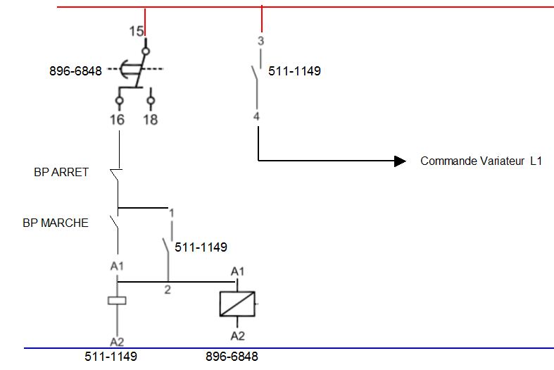

il faut vraiment que je fasse mon installation avec des bouton poussoir avec un module de temporisation minuterie je vais vous expliquer à quoi va servir cette installation c'est pour faire tourner à Manage pour enfants donc il me faut un arrêt automatique et une facilité d'utilisation

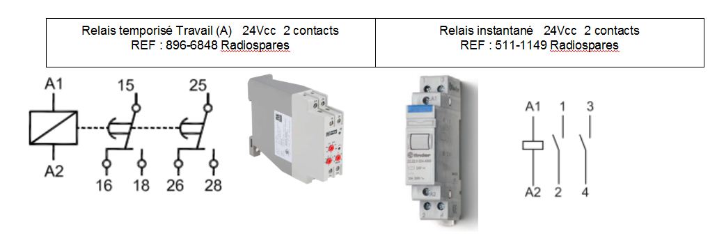

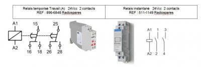

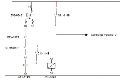

Messages : 7807
Re: Variateur de fréquence mono tri 1.1 kW atv31
Matériel nécessaire
--------clic pour zoom------

itasoft a écrit : 09 déc. 2020, 10:24 Matériel nécessaire
Salut franchement là c'est super bien expliqué :o dès que c'est fait je te ferai un retour avec les photo de l'installation ça sera pas de suite ça sera sans doute après les fêtes. ;)

Attention, le variateur. N'a pas assez de puissance pour alimenter les témpos... Il faut les alimenter via une alimentation auxiliaire.
