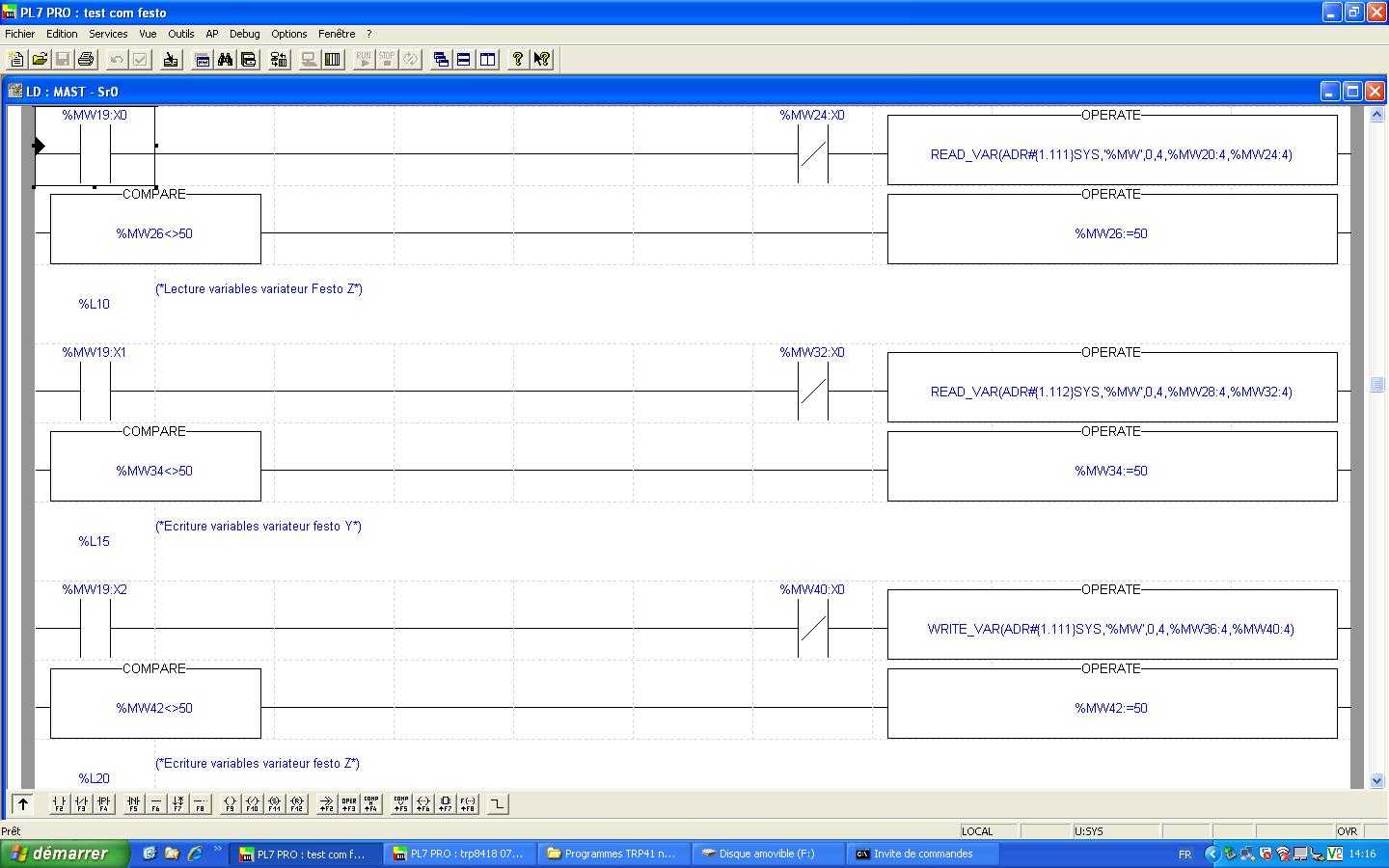

itasoft a écrit : 05 mars 2021, 12:11 fais voir la requête que tu utilise
La voici, elle fonctionne avec l'autre automate et sa carte ETY 4103

erwann a écrit : 05 mars 2021, 14:21
en tout cas c'est bien fait, ya le Bit d'activité, le TimeOut et le séquenceur, bravo
