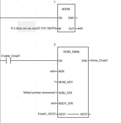

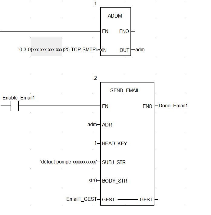

Désolé pour la réponse tardive pour la solution.
La doc de la noc0321 était fausse, elle parlait de bloc data_exchange alors que le bloc SEND_EMAIL est aussi compatible avec le M580.
Il faut naturellement bien configurer la carte dans le navigateur de dtm, peut être aussi mettre à jour le firmware de la NOC ( moi c'était bon dans mon cas)
Et utiliser les blocs ADDM (xxx.xxx.xxx.xxx correspond à l'ip du serveur smtp) et SEND_EMAIL.
En pj une capture d'écran pour la syntaxe pour le bloc addm et send_email.
