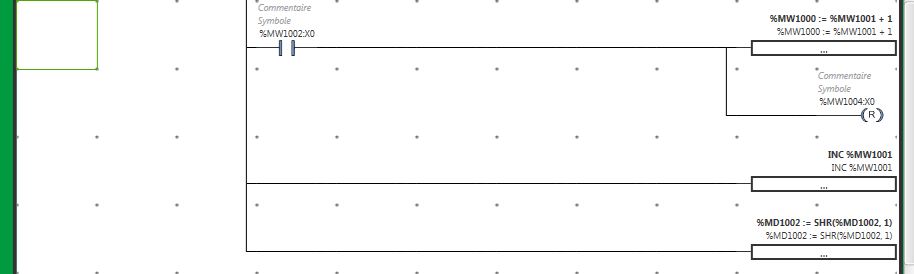

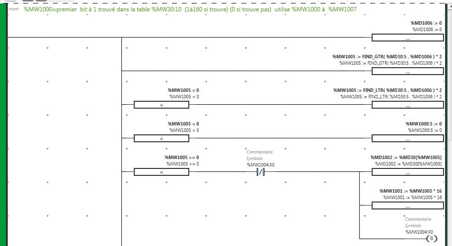

Recherche de bit dans un mot sur m221

La vache ! une boucle FOR en ladder

j'avais eu ce besoin à une époque, il faut je retrouve l'exemple , ça n'avait pas été simple,

On m'a passé un fichier en langage structuré qui utilise la fonction ROR. Je suis en train d'écrire tout cela en Ladder et je testerai.
Je vous tiens au courant et si ok je mettrai le code pour info

- Messages : 7807
Re: Recherche de bit dans un mot sur m221
j'ai retrouvé mon exemple, je le met ci dessous à toutes fins, je l'ai adapte pour la table %MW30:10 Le n° du premier bit à 1 dans %MW1000
--------clic dessus pour zoom---------

je savais même pas que y avait ça sur le M221
