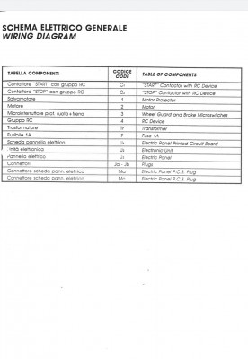

Béryl a écrit : 02 août 2021, 16:22
itasoft a écrit : 02 août 2021, 15:14 es que par hasard le changement de sens du moteur se ferait à la volée , sans temps d’arrêt, ce qui justifierait les circuits RC ??
Oula, je voudrais pas être à côté du moteur quand tu inverses :shock: !
je voulais dire avec un temps d’arrêt très court,
A la grosse je dirais que on met ces circuit RC pour les mêmes raisons que les RC que l'on met aux bornes des bobines des contacteurs
pour écrouler la sur-tensions inverse à la coupure, je peux aussi me tromper.

ça serait sympa qu'on sache à quoi sert ce moteur....

Bonjour oui j ai oublié de préciser c est une équilibreuse de pneu
Donc j ai rebrancher le transformateur en mono pour alimenter la partie électronique de la machine et le moteur est alimenté par un variateur mono/tri 380v je n' ai pas rebrancher le circuit RC DEVICE ça fonctionne juste eu un soucis quand j appuie sur start le moteur se lance jusque là normal et quand j appuie sur stop il continue même si ouvre le capot de protection qui est équipé d un contacteur pour arrêter le moteur.....
Pourtant au niveau des 2 relais contacteur j ai brancher comme c était avant !!!!!!!du coup j' ai raccordé le moteur que sur 1 relais contacteur et tout fonctionne !!!
Pas tout compris car même sur le plan on voit bien que si l un ou l' autre des relais est activé le moteur est alimenté
J aime bien comprendre les choses lol mais je sèche le principal c est que ça fonctionne plus qu à tester un potentiomètre car il me manque une valeur de distance

mais il as pas 2 sens de marche ?

itasoft a écrit : 03 août 2021, 08:41 slts,
Oui, il doit y avoir 2 sens: C1 sens "avant" et C2 sens "arrière", on voit bien que les phases 1 et 3 sont inversées.
Cependant, si tu as un variateur, tu peux le faire de manière soft avec une entrée tout ou rien.
Re: Informations sur plan de câblage d une machine
Posté : 03 août 2021, 11:27
par philou77
Si c'est une équilibreuse de pneu, je pense que l'on doit freiner le moteur par sens inverse de rotation, et détecter la rotation pour couper l'inversion (pour ne pas repartir en arrière.
Sinon le freinage est à reproduire dans le variateur (par injection de CC par exemple)..
A voir...

philou77 a écrit : 03 août 2021, 11:27 je pense que l'on doit freiner le moteur par sens inverse de rotation
Euh comment dire... non ça ne se fait pas... Il y plein de techniques de freinage mais pas celle-la. Essaie de passer la marche arrière sur l'autoroute pour voir si ça freine plus qu'une fois ;-)

Non il y a qu un sens de rotation C1 start C2 stop

T'es sûr que c'est la bonne doc ?!
Parce que clairement, C1 fait tourner le moteur dans un sens et C2 dans l'autre. Sauf si on se sert, comme tu dis, de l'inversion de sens pour le freiner et l'arrêter, mais cela nécessite au moins un contrôleur de rotation et encore, c'est assez brutal comme procédé.
Après, avec un VAR, tu te sers de C1 et de C2 juste pour attaquer deux entrées TOR du var et tu rajoutes une résistance de freinage si tu veux un arrêt rapide.
