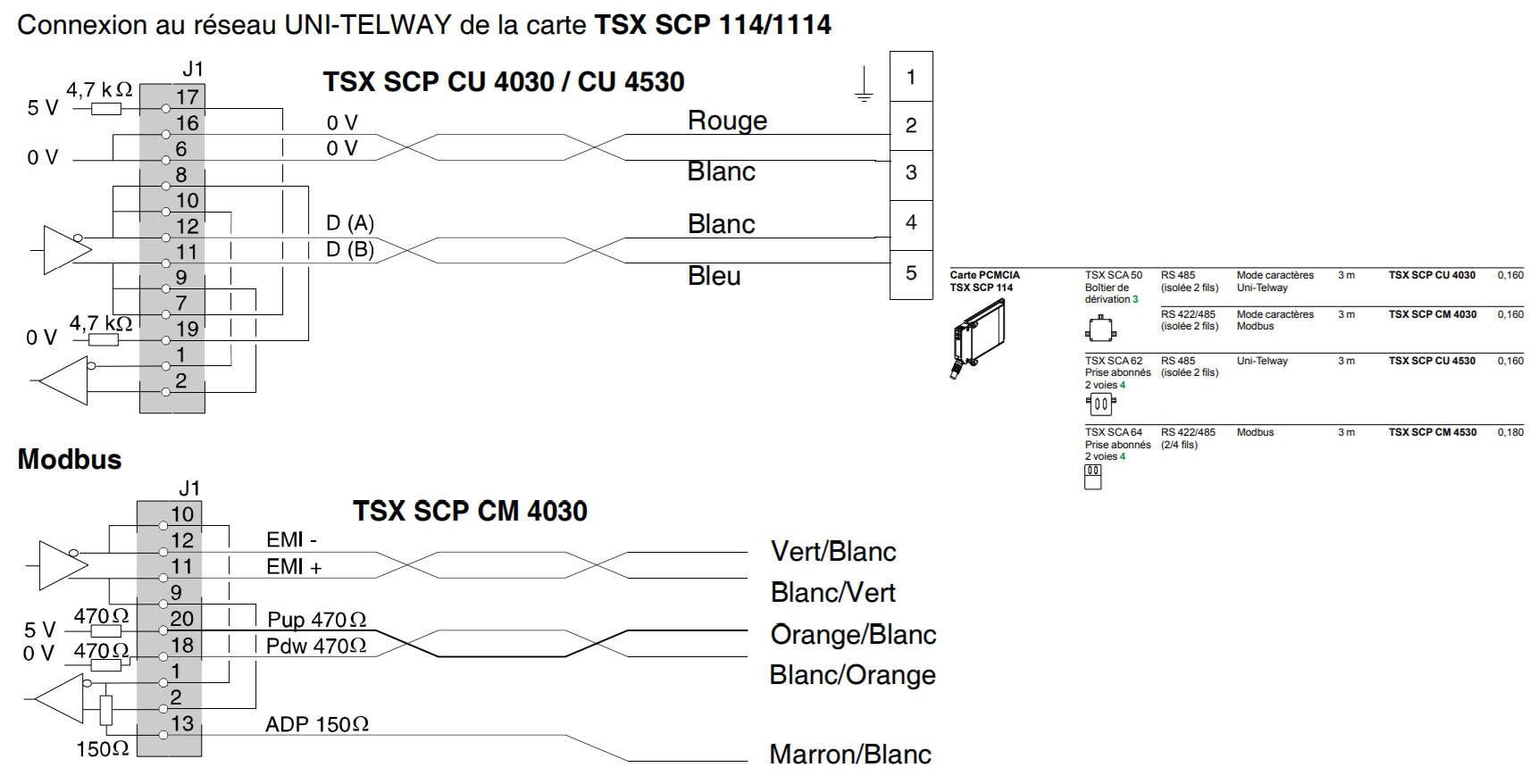

Par contre, si je comprends bien, pour du modbus, je dois passer par le câble TSX SCP CM 4030 au lieu du TSX SCP CU 4030 ?
Messages : 7844
Re: Question communication - RS485
oui mais ça doit marcher avec le cordon Unitelway,
la différence est que le cordon Unitelway est polarisé , mais comme il faut polariser le cordon MadBus ça revient au même;
