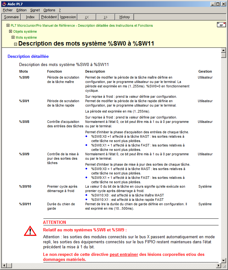

Je début, je pensais inhiber les entrées pour ne pas faire apparaitre les bits d’erreurs ou défauts des entrées (car elle ne sont pas câblées sur la baie de test.
Je vais essayer.

on ne peut pas inhiber les entrées sur PL7-PRO ni les sorties d'ailleurs

itasoft a écrit : 30 sept. 2021, 11:30 on ne peut pas inhiber les entrées sur PL7-PRO ni les sorties d'ailleurs
Bonjour.
Pour "inhiber" les sorties, on peut éventuellement utiliser le bit système %S9 de mise en position de repli des sorties.
Re: Simulation programme TSX57
Posté : 30 sept. 2021, 13:41
par Bruce33
Et apparemment l'inhibition des entrées/sorties est prévue dans des bits de mot système :
- %SW8:X0 = 1 pour inhiber l'acquisition des entrées de la tâche MAST
- %SW8:X1 = 1 pour inhiber l'acquisition des entrées de la tâche FAST
- %SW9:X0 = 1 pour inhiber la mise à jour des sorties de la tâche MAST
- %SW9:X1 = 1 pour inhiber la mise à jour des sorties de la tâche FAST
Mais je n'ai jamais utilisé cela, je ne sais pas ce que cela implique pour les défauts de voies.

Les %SW c'est sur Unity , elle est sur un TSX57 sous PL7-PRO , il faut lire avant de répondre

itasoft a écrit : 30 sept. 2021, 16:05 slts,
As-tu vérifié l'aide de PL7 Pro ? :?

enfer et damnation !!!!! j'ai confondu avec les mots système du PL7-3 avec tous ces PL7
je perds les pédales (ça veut pas dire que je perds mes relations)
excuses

Merci pour vos aides, j'ai réussi a faire une supervision simple (Une entrée TOR et une Sortie TOR) je vais essayer plus compliqué maintenant. Vous m'avez grandement aidé. je vais regarder également le forçage des bits Système et voir le comportement.
