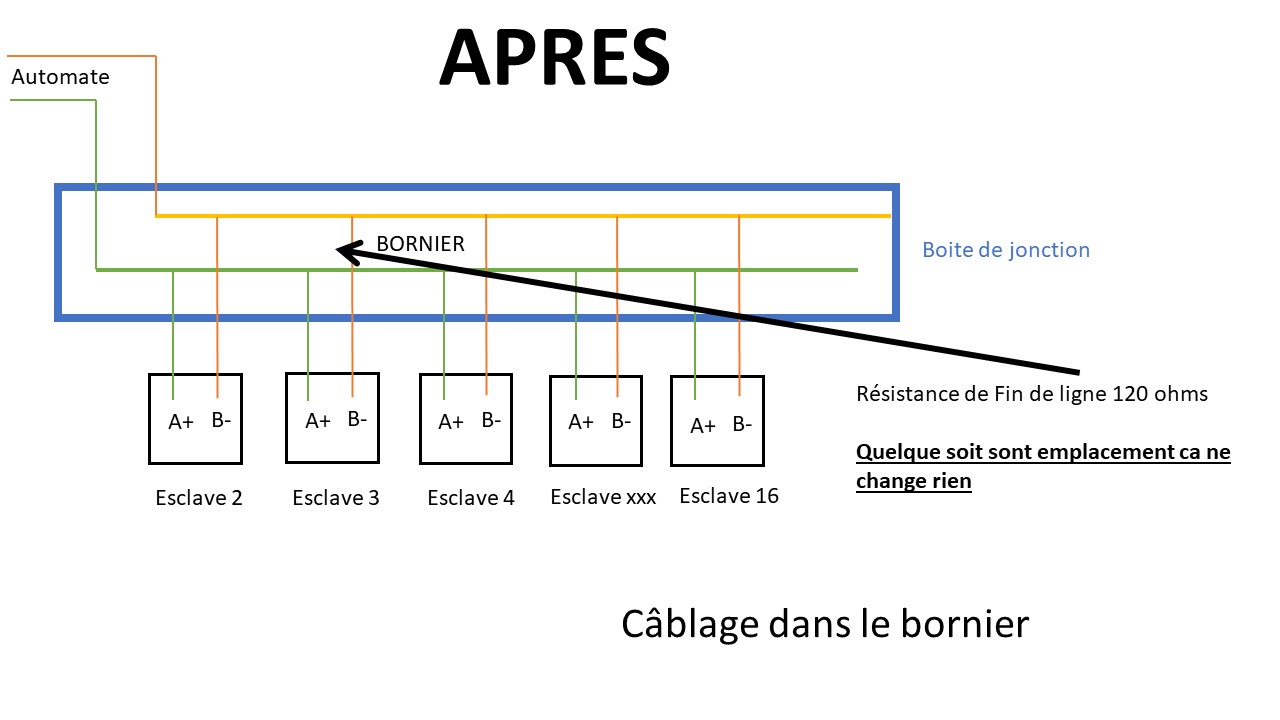

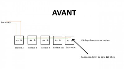

Bonsoir, j'avais oublié de préciser quelque choses. Aux changement des 4 appareils le câblages di réseau à changé

Les anciens appareils répondent de la même façon sans aucun soucis.
