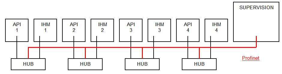

slts, Le dixit JC87 Sur des M340 Ethernet ça donnerait ça:
----clic pour zoom----

Belle photo mais avec ton joli Switch il faut tirer des kilomètres de câble dans tous les sens alors que sur ma photo t’as que le câble rouge à tirer ceux des IHM sont déjà existants il suffit de les couper en deux et les brancher aux HUB, à méditer , lol

Ok merci! j'ai fait ce schéma, dites moi si quelque chose ne va pas. (si jamais il y'a une armoire supplémentaire qui ne sera pas pris en compte dans mon projet mais je l'ai quand même mit)

Raiq a écrit : 23 déc. 2021, 10:16 Ok merci! j'ai fait ce schéma, dites moi si quelque chose ne va pas...
Il ne manque pas la supervision?

Alors sur le point de la supervision j'aimerai être clarifié, car j'ai l'impression que tout le monde utilise ce mot de façon différente.
De ce que l'ont m'a appris, une supérvision c'est pouvoir voir tout ce qui est alarmes, défauts, synoptiques etc d'un système...
Et dans ce cas, toutes les IHM sont des supervision dans notre cas, car la prod remonte les alarmes à la maintenance, comme ça, si la prod connais le problème, elle peux agir en attendant que l'on intervienne, et nous, ou regarde le problème sur l'IHM (d'où l'utilité de mon projet, de faire un historique des défauts).
Et rien ne remonte directement à la maintenance (j'ai d'ailleurs proposer la remonté des information directement sur l'ERP de l'usine, mais de ce que me dit mon tuteur: bonne chance pour faire bouger les choses :lol: ).

Supervision c'est un mot fourre tout qui est employé à toute les sauces et qui recouvre énormément d'applications. Pour moi une supervision c'est plus une application sur PC mais ce que tu veut faire peut effectivement être appelé supervision.
Ton schéma est correct dans le principe. Attention néanmoins aux longueurs de câble. En Ethernet il faut éviter de dépasser 100 mètres sur une liaison cuivre classique.
