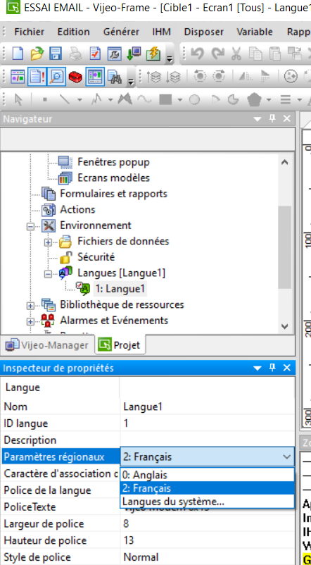

Petit up pour un vieux sujet.
J'ai un nouveau PC pour coder, sous win10 avec 1 seule langue et un seul type de clavier d'installés (en théorie).
Mon vijéo est bien configuré en français.
Et pourtant, quand je lance une simul: hop, le clavier passe en qwerty et la saloperie de barre de langue apparait dans la zone de notification.
Quand je vais dans les options de langage de cette drouille de Windows 10, bah y'a toujours que le français qui apparait
Et pareil dans les options du clavier.

Bonjour,MiGaNuTs a écrit : ↑25 juin 2024, 15:24 Petit up pour un vieux sujet.
cq ;e fqit peter un plo;b cette ;erde putqin ///
Toute ma reconnaissance a celui ou celle qui trouve une solution définitive au problème.
Avez-vous regarder ici ?
