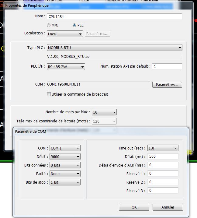

Salut
Coté du S7-300, je n'ai pas de problème, Le CP340 reçois rien. la led rx ne clignote pas. J'ai mis un testeur de lignes RS232, l'écran envoie rien.
Câblage OK.
Je vais essayer la commande Purge(1)
J'ai fait un autre essais: j'ai configuré mon CP340 en modbus master avec la fonction FC10 MBMA et tout ce qui vas bien (J'ai déjà utilisé cette fonction, elle fonctionne bien) et mon écran en modbus server, modbus slave.
Et la: :shock: j'ai soulevé un bug de l'écran. Je me retrouve avec 2 connection modbus configuré (une en RS485 master pour la CPU1284 sur COM3 et l'autre en RS232 Slave sur COM1 pour le CP340).
Et ca "cafouille" Je ne sait pas ce que envoie l’écran sur la CPU1284? elle reboote a chaque fois qu'elle reçois une trame modbus. ca le fait seulement quand il y a 2 ports configuré en modbus.
J'ai fait une version de mon IHM. Avec COM1 en modbus master, et COM3 en MPI. Dans mon projet EasyBuilder8000, j'ai crée un échange de données dans "Transfert de Données Temporel" .
Ca fonctionne, mais de temps en temps, je perd la communication pendants quelque secondes. La fenêtre jaune "Pas de réponse API" apparaît quelque secondes et disparaît.
C'est pour cela, que je pensait utilisé le CP340 qui et libre.

Merci pour le lien. Bon j’ai testé avec MBSL sur le CP340. Sur l’écan KEP, je ne peux pas mettre 2 unité modbus slave sur le même port comm. :evil:
1
Modbus master sur com1 => CPU1284 slave
Mosbus master sur com3 => CP340 slave
2
Mosbus slave sur com3 <= CP340 master avec MBMA
3
MPI sur com3 => CPU315 2DP
La solution 3 fonctionne pendant un certain temps (1 heure ou plus) et plante. Je dois rebooté l’IHM.
1 et 2 : J’ai ma CPU1284 sur com1, et mon CP340 sur com3. Ça ne marche pas. A croire que l’IHM ne supporte pas 2 drivers modbus sur 2 port différents. :?: :?: :?:
L’écran me fais rebooté ma CPU1284, et le CP340 ne reçois rien.
Que veux dire: nombre de mots par block? je lit 64 mots, il fait 4 lecture de 10 mots et 1 de 4 mots?
Et le délais d'envoie d'ACK, Reserve 1, 2 et 3 ?

Tu veux faire quoi au juste avec tes automates dans le kep, quelle est ton application ?
Tu ne déclares pas de driver donc tu dois travailler directement avec les adresses modbus.
Rien n'empêche d'avoir 2 esclaves sur Com1
Cocher case : N° de Station par défaut utilise la var(iable) Défaut N° Station (LW10000)
cette variable permet de dire avec quelle station tu communiques
Valeur 2 = CP1284
Valeur 3 = CP340
Facile pour ton script de positionner cette variable avant de faire la requête
Sinon tu déclares 2 Com Modbus
Com 1 -> Modbus RTU -> Pour ton CP1284
Com 3 -> Modbus RTU -> Pour ton CP340
et là tu peux utiliser les variables classiques de kep (Toujours en adresses MODBUS)
Regarde ici pour le modbus CP340 (sujet déjà traité)
viewtopic.php?f=4&t=932&start=10
