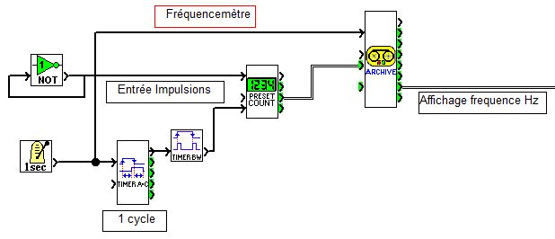

par itasoft
Disons que sur ZELIO, LOGO, CROUZET c'est 50 Hz maxi, la période étant de 10 ms par défaut
---clic pour zoom--------

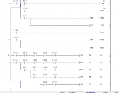

Re: Sortie d'automate à fréquence variable
Posté : 20 août 2022, 12:15
par Autoreverse
Avec ce programme (Sur Mitsubishi FX3U) on peut avoir une sortie avec cinq fréquences au choix, 100, 125, 167, 250 ou 500Hz avec un rapport cyclique de 50%
