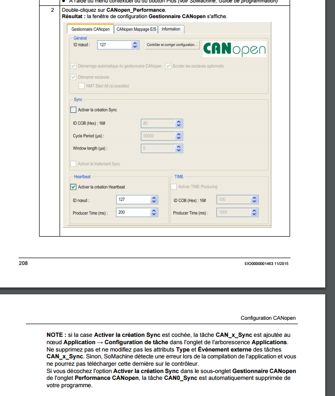

M251 liaison CAN-OPEN avec un SEW Movitrac
Cyril93
Messages : 484
Localisation : IDF
Re: M251 liaison CAN-OPEN avec un SEW Movitrac
Message par Cyril93 »
il faudra cocher la case, Mantysse va encore pester après somachine :D
jtinard
Messages : 6
Enregistré le : 04 avr. 2016, 17:59
Localisation : Morlaix
Message par jtinard »
Merci, est-ce que je dois faire quelque chose dans le can_sync qu'il m'a créé en dessous de mon MAST?
Cyril93
Messages : 484
Localisation : IDF
Il faut lire la note qui est sur la photo ci dessus.
