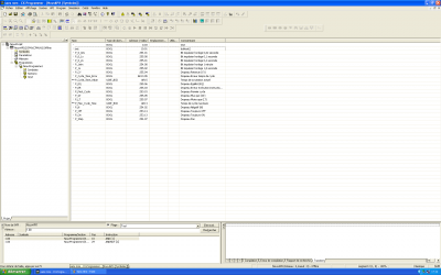

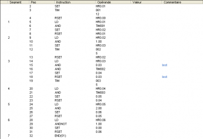

Voilà ce qui compose mon programme.
Sans vouloir abuser, et vu que je passe à côté, pouvez vous m'indiquer où trouver l'info SVP :?

si ça c'est l'ensemble de tout le programme, ça ne vient pas de ce que j'ai dit sur le post précédent, je vois pas

Il n'y a effectivement aucune commande mov.
Et quand je regarde le rapport de références croisées,pour moi on utilise que les canaux 11; 2 et 1.
Les sorties 10.00 à 10.15 sont dispos (même si l'automate ne possède que 4 sorties).
Et outre le problème de sortie, le problème avec le bit 210.1 est également bizzare, à moins que le canal 210 soit utilisé :)

Passe ton programme en contact et refais une capture écran parce que en list c'est totalement indigeste. Cela dit je ne vois aucune sortie écrite dans ton bout de code, il n'y a que des HR en set/reset et même des bits d'entrées en set/reset ? du coup on comprend pas bien ce que tu veut faire. Pour information, les zones mémoires du CPM1A sont ici : http://www.support-omron.fr/F_Memoire.php

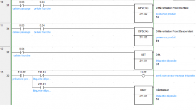

Re Salut tout le monde.
Pour le transfert de programmes ça va, je me débrouille, j'ai bien pensé à tout transférer ;)
Je suis rentré à mon domicile et je viens de finaliser, entre guillemets, ma modification.
Je vais vous expliquer un peu le principe, j'aurais pu commencer par là mais au départ je pensais à une simple case à cocher qu'il faut aller chercher dans une fenêtre qui se cache derrière une autre en cliquant sur 2,3 boutons, etc... :)
Je suis technicien dans une petite pme, nous avons eu des problèmes de manque d'étiquette sur certains produits, le fonctionnement, en gros, est simple :
Une cellule (normalement allumée nf) contrôle le passage des produits qui sont acheminés par convoyeur, l'étiqueteuse déroule qu'il y ait ou non des étiquettes, pas de renvoi de défaut non plus ça continue. Il y a une cellule (allumée au repos nf), qui arrête le déroulage des étiquettes quand celle-ci se rallume.
Le produit passe, l'étiqueteuse déroule, dès qu'elle récupère la détection (espace entre 2 étiquettes) le déroulage s'arrête, le produit libère la cellule.
2 solutions couteuses ont été évoquées (nouvelles installations pour contrôle) et étant passionné par l'informatique et ayant une très grosse préférence pour l'automatisme, je me suis penché sur la demande, de la fabrication du câble au téléchargement du logiciel, de l'autodécouverte de cx-programmer et premiers pas, à mon désespoir de n'avoir personne qui connaisse le logiciel pour échanger sur mon problème et comme google est mon ami, me voilà sur ce forum.
Voilà ce que je viens de préparer, je n'essaierais que demain. Il y a surement des erreurs, mais c'est un peu grâce à elles que l'on apprend, je compte bien me corriger demain. Et puis il est tard!(je me cherche des excuses lol).
Merci philou, je regarderais ton lien demain, il m'aidera surement à corriger mes erreurs.
Avec un peu de chance je clôturerais ce sujet demain soir, si tout se passe bien :P
D'ailleurs il faut que je regarde comme se déroule la clôture d'un sujet.
Merci à vous pour votre aide, bonne soirée!

Posté : 13 avr. 2016, 00:53
par philou77
De rien.
Première erreur à vue de nez..... chaque instruction DIFU (montant ou descendant) DOIT avoir son PROPRE bit !! sinon ça marche pas bien ;)
bon courage pour ton application
