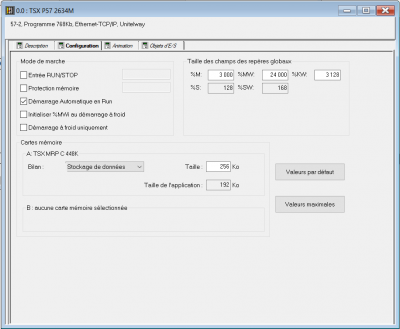

Message par andala »
Unity me dit que l'appli fait 192 Ko et j'ai pourtant 256 Ko de dispo... ça devrait etre bon non ?
Messages : 7843
Re: [Unity] Application PL7pro vers Unity
OUI ça devait être bon normalement, essaye d'en mettre une plus grosse pour voir

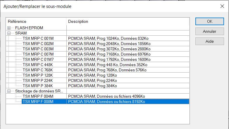

andala a écrit : 14 juin 2022, 08:27 Quel est la carte la plus balaise pour remplacer cette CPU ?
(Attention, il y a du IO scan)
Je parlais pas de la CPU, mais de la carte mémoire. Balèze en taille (et en prix) !

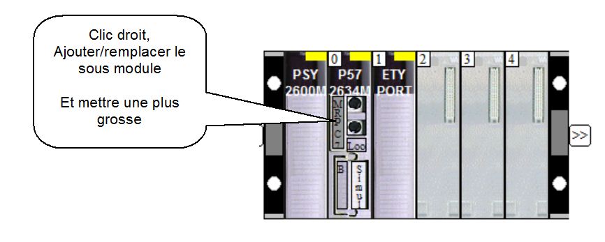

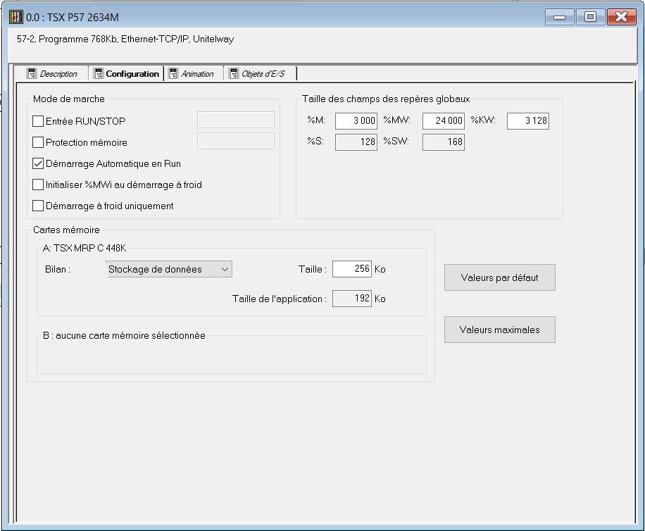

La valeur de taille de l'application semble être le max qu'accepte ta carte et non la taille de ton appli actuelle.
Voilà ce que j'ai avec une carte plus grosse :
Fais comme te dit Itasoft : essaie avec la carte la plus grosse de ta config.
On est d'accord qu'il s'agit ici de la carte TSX MRP F 008M !
Même en en mettant 2 il me met toujours le même message

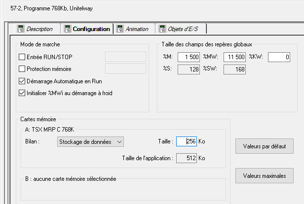

Messages : 1992
T'as essayé la 768K ?
andala
Messages : 550
Localisation : Atlantide
Béryl a écrit : 14 juin 2022, 14:39 T'as essayé la 768K ?
Non, mais rien m’empêche de le faire
Résultat : rien à changer
Décidément... il veut pas me le générer mon projet ! :( :lol:
