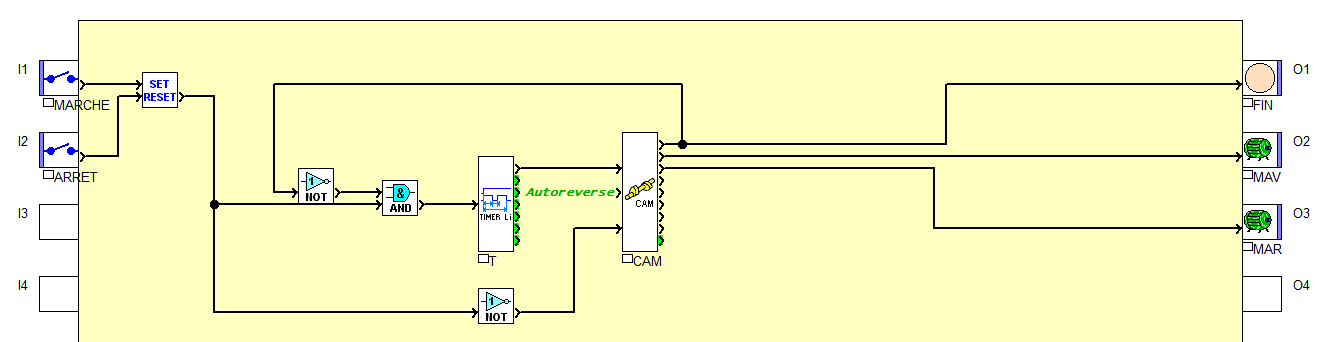

Facile à faire avec Crouzet Millenium (c'est de la bonne came :lol: ).

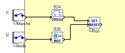

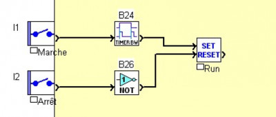

itasoft a écrit : 23 juil. 2022, 01:01 slts,
un exemples parmi d'autres sur ZELIO
--------clic dessus pour zoom---

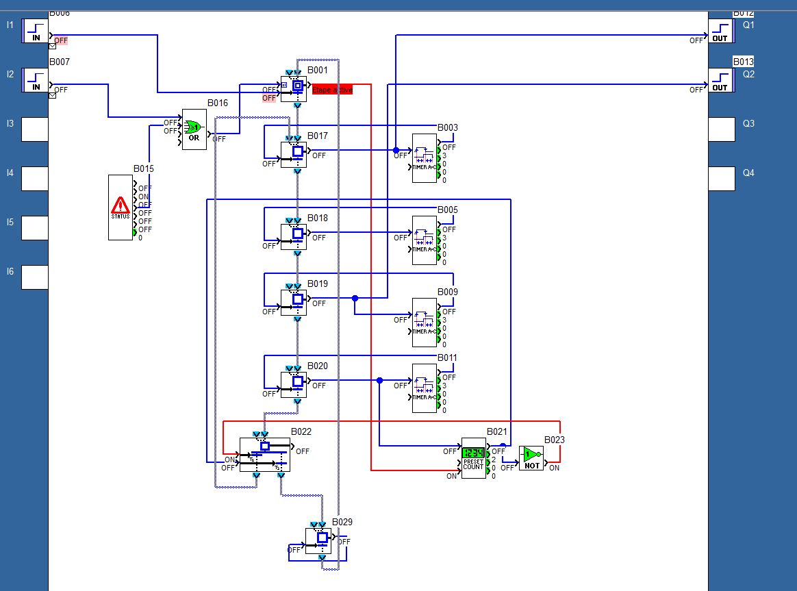

Je suis en pleine recherche de documentation sur le langage qu'on utilise sur le M3 soft pour les automates crouzet.
On peut faire en LADDER également mais j'aime pas du tout comme c'est fichu.
J'essaye de rajouter mon bouton arrêt dans ton programme, pour que quand j'appuie dessus le cycle s'arrête et soit RESET. Instinctivement je voulais rajouter un bouton arrêt sur l'entrée I2, et le raccorder sur le RESET mais impossible de raccorder les deux sur le logiciel.

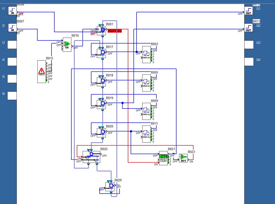

Ma contribution : J'aime bien les grafcets...
I1 marche
I2 Arret / reset
Modifié en dernier par Cedric39 le 15 sept. 2022, 13:48, modifié 1 fois.

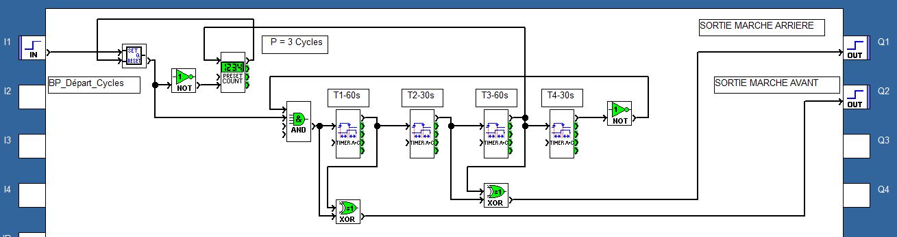

Messages : 2143
Re: Moteur deux sens de marche avec tempo

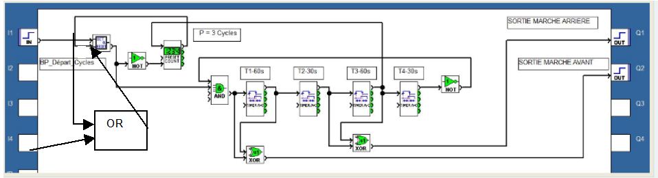

une façon de faire..
si plusieurs conditions peuvent faire le reset, alors il faut placer un bloc OU avec ces conditions

C'est faisable en ladder, mais je le conseille pas avec M3, c'est pas pratique et pas intuitif, ce logiciel est à la base conçu pour programmer en bloc fonction.
Sinon un bouton arrêt supplémentaire marche aussi avec ma solution, il suffit d'ajouter une bascule RS.
