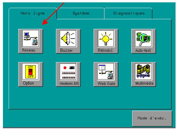

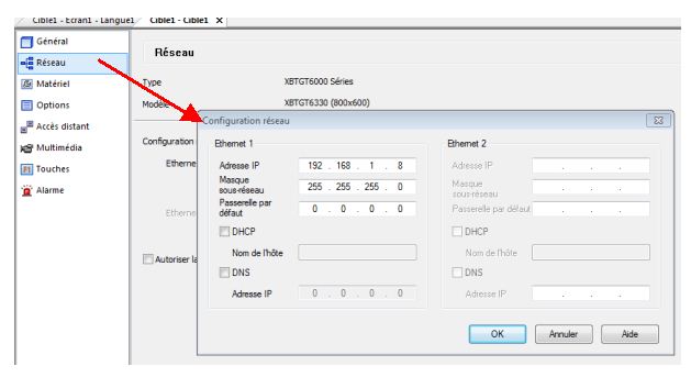

Disons que pour transférer il faut que l’adresse IP qui figure dans Vijeo-designer Transfert Ethernet soit identique à l’adresse IP qui figure dans le Runtime installée sur le PC
Visible par la touche Menu système du Runtime, si c’est OK ça devrait marcher
------------clic dessus zoom---------
---voir si ya pas une passerelle de déclarée- dans Vijeo-designer---
