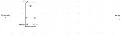

A un débit nominal de 20m3/h tu vas avoir une impulsion toute les 1,8 secondes… ça fait déjà pas beaucoup. Si tu veux mesurer 0,2m3/h, c’est 100x moins donc une impulsion toutes les 180 secondes ça fait long avant d’arrêter la pompe en sécurité supplémentaire d’une poire. Si la pompe cavite par manque d’eau, tu cours le risque de jamais avoir d’impulsion.
Est il encore temps de changer de modèle de débitmètre pour avoir un nombre d’impulsion plus adapté?
Sinon faire ça:
Chaque impulsion remettant à zéro la tempo, elle pourra s'achever si aucune impulsion n'est arrivé dans les 30 secondes et déclenchera l'alarme

Non, le débitmètre est déjà en place, la poire ne fonctionne pas tj, on pense qu'elle se coince qqe part, on a déjà essayé de la bouger mais ca va un temps et puis ça recommence, d'où l'idée de mettre une sécurité via le débitmètre.
Voici ce que j'ai fait, ça me donne une image du débit sur 30 sec, donc au pire des cas la pompe tournera sans rien pendant 1min.
Avant avec une poire deconnante, ça pouvait être bien plus jusqu'à qu'on sans rende compte ou le thermique qui saute.
