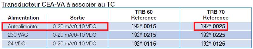

Si on part du principe que le transducteur sort bien du 0..10V (voir PJ), que le signal est 'passif' et que l'entrée ana de l'api est passive, je caresse l'espoir qu'en intercalant un convertisseur 0..10V/4..20mA alimenté, le signal sortant de ce convertisseur soit actif.

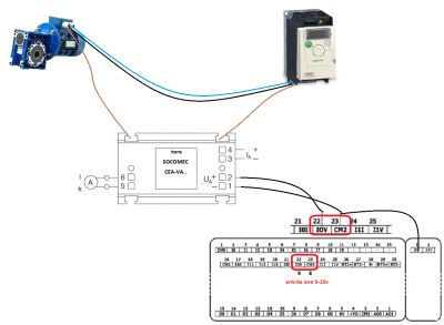

En fait actif, passif, (c'est étonnant qu'il n'y ai pas de blague...!!! LOL!!!) c'est une histoire d'alimentation.
Actif c'est que l'appareil fourni l'alim, et passif qu'il ne le fourni pas.
Du coup, dans une boucle, il faut obligatoirement un élément actif, et un ou plusieurs éléments passif.
Ton appareil étant, auto-alimenté sous entendu par la boucle, il y a de grande chance (ou pas pour toi) qu'il soit alimenté par la boucle 0-20mA, de l'automate, qui lui fournira l'alimentation.
Si ce n'est pas le cas, et que tu n'est pas en zone Atex, tu peux alimenter ta boucle, pas forcement besoin de barrière/convertisseur.
Par exemple, chez SE:
https://www.se.com/fr/fr/faqs/FA139723/

J'ai (enfin) eu une réponse de Socomec. Le technicien m'a confirmé qu'en 0..10V ça devrait fonctionner (well done JC87) même si le transducteur est auto-alimenté.
Je retourne donc sur site jeudi pour tout remettre en place et faire de nouveaux essais.
Je vous tiendrai au jus.
Bonne journée.

Bonjour à tous, et un grand merci, ça marche!
Effectivement, en 0..10V, ça fonctionne bien avec un T.I. auto-alimenté.
Il fallait juste connecter le CM2 au 0V de l'automate.
A plouch
