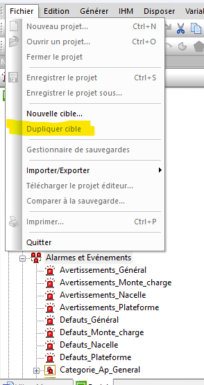

Jambe a écrit : 06 janv. 2023, 16:27 Pour plus de cohérence quand j’ai eu à faire ça:
J’ai fais des copier-coller des cibles avec à chaque fois la bonne adresse IP dans la cible en question. C’est pas ce qu’il y a de plus efficace car faut recommencer à chaque modification mais ça permet d’avoir une idée de l’architecture du réseau et de l’installation
C'est ce que je souhaite faire,
Par contre je n'arrive pas a copier les cibles.
Je précise que je travaille avec machine expert. ( a mon c'est possible en avec vijeo en stand alone, mais des qu'il est ouvert a travers machine expert, impossible de copier les cible pour ma part).
ce que je fait actuellement:
- Mettre tous les écrans dans un dossier , comme ca je copie le dossier et le colle dans mon deuxième IHM.
-export des variables dans un fichier csv, puis import des variables dans le deuxième IHM.
- la ou cela ce complique c'est pour les alarmes, car j'ai beaucoup de groupes et catégories d'alarme et je suis obliger de tous les copier un par un du premier IHM vers le deuxième.
Bref beaucoup d'étapes alors qu'avec un simple copier coller ( éventuellement une modification d'adresse IP) cela pourrai être réglé.
il y a une option pour dupliquer les écrans :
Mais la encore ,impossible pour ma part de cliquer dessus lorsque vijeo est ouvert a travers machine expert
