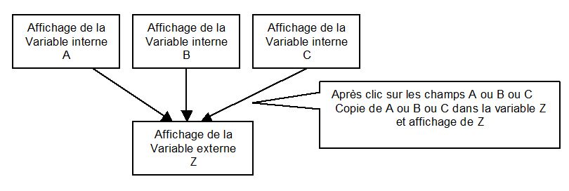

J’ai 3 champs qui affichent les valeurs des variables internes A,B,C par appui sur le champs A je copie le contenu de la variable A dans la variable Z ect……..
ya pas de script à faire

Le problème est peut-être que'on n'utilise pas Vijeo mais TIA-Portal ( j'entends déjà les remarques sur le fonctionnement du cerveau teuton).
N'étant pas madame Irma, j'ai eu beau lustrer mes deux boules qui ne sont pas en cristal, je n'avais pas deviné qu'il s'agissait de variables real!
Du coup, en effet la fonction échelle ne fonctionnera pas dans ce cas.
Je ne vois plus qu'une solution par script par exemple :

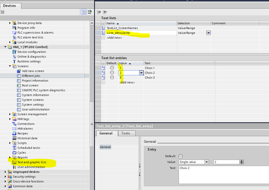

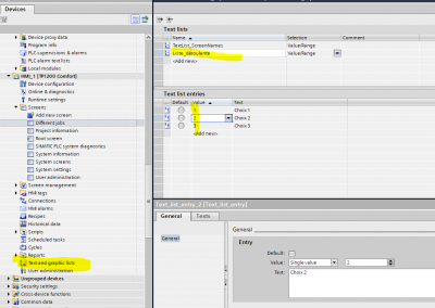

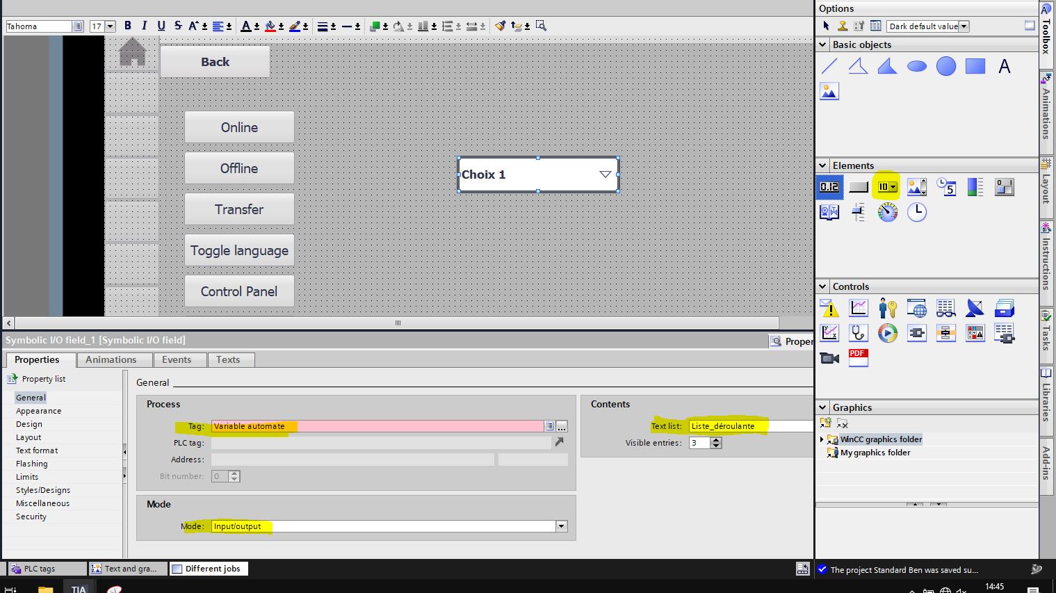

Tu peux créer une liste déroulante et tu l'associe à une liste de texte. Ta liste déroulante est reliée à une variable automate, par exemple ton Z, tu la met soit en input ou en input/output dans l'IHM. Ensuite, ta liste de texte tu la paramètres avec les valeurs que tu souhaite. Par exemple choix 1 prend la valeur 1 dans ta liste de texte et donc transmet 1 dans ta variable Z.

Pepino672 a écrit : 16 janv. 2023, 14:47 Par exemple choix 1 prend la valeur 1 dans ta liste de texte et donc transmet 1 dans ta variable Z.
Sa variable Z est un réel. Dans une liste, ce sont des valeurs entières.

Merci de votre réponse, malheureusement une valeur réel ne peut être affectés.

Oui en effet pour mettre la variable en real, soit passer par un script dans l'IHM soit mettre en forme dans l'automate INT_TO_REAL avec la division.
La solution de DurandO semble la plus appropriée dans ce cas si vous ne souhaitez pas toucher au programme automate.
