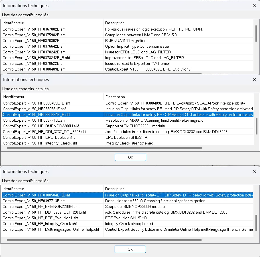

Merci fbn encore une fois.
T'avais raison, j'ai vérifié la machine de mon collègue et il a bien des Hotfixes installés contrairement à moi.
J'ai installé les correctifs et maintenant je suis capable d'ouvrir les programmes. Ainsi, le problème est résolu !

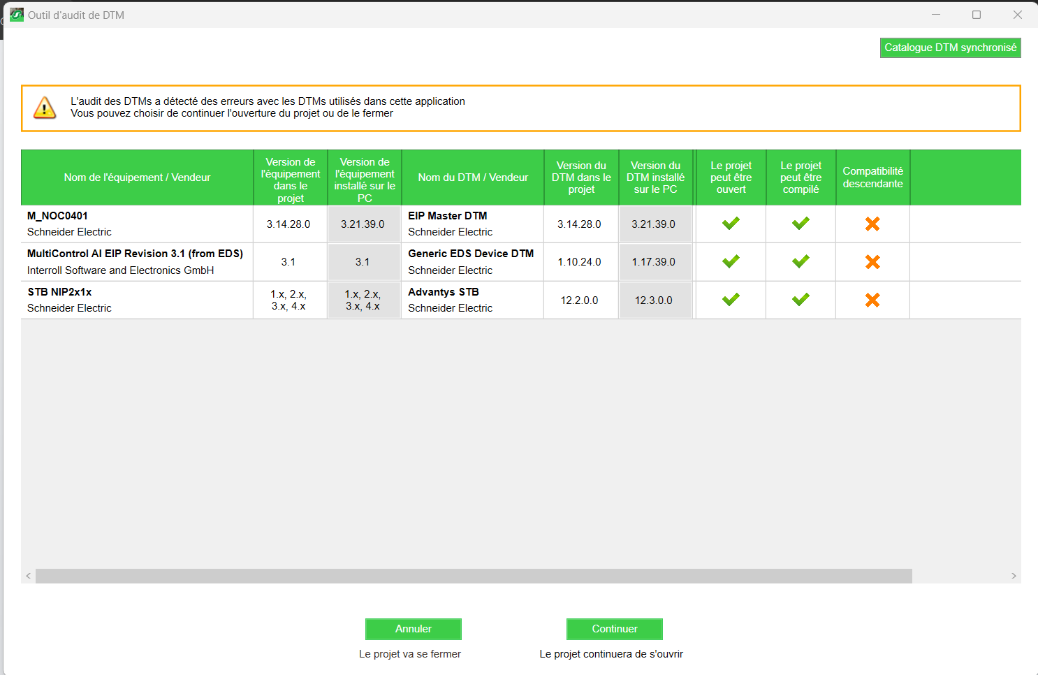

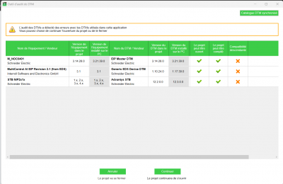

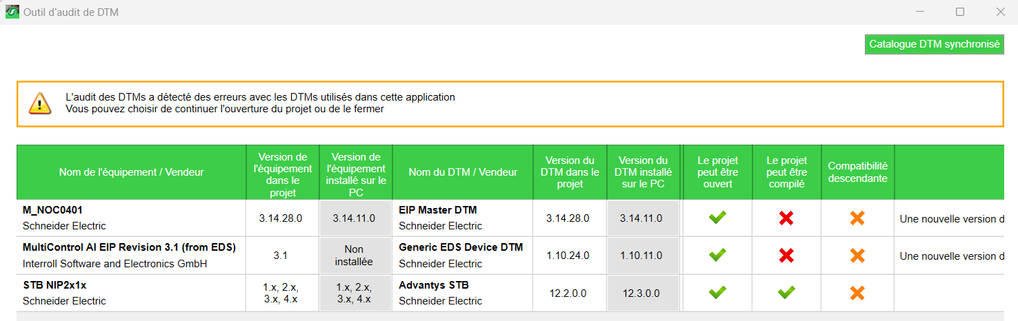

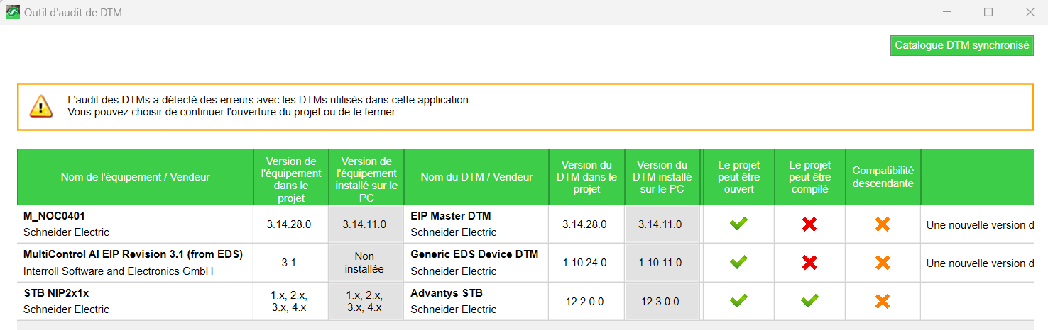

J'ai une situation analogue avec un programme récupéré d'un fournisseur et un écart de version DTM :
La carte de communication NOC0401 a une version de DTM plus récente dans le projet que sur mon poste, et pourtant j'ai fait la mise à jour de l'ensemble des HotFix pour ControlExpert V15.0

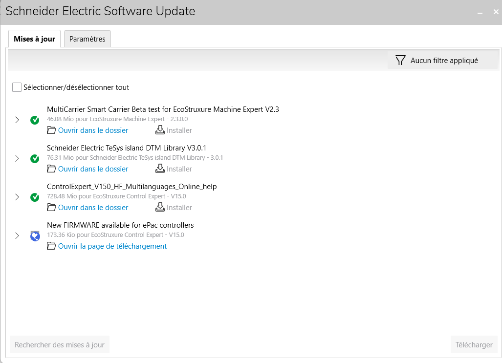

Mon espace Schneider Electric Software Update est quasi vide (le pack multilanguage est installée mais apparait toujours), "tout" semble donc à jour :
Comment puis-je faire pour upgrader mon DTM et ainsi pouvoir compiler et recharger le programme ?

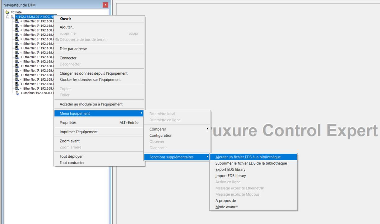

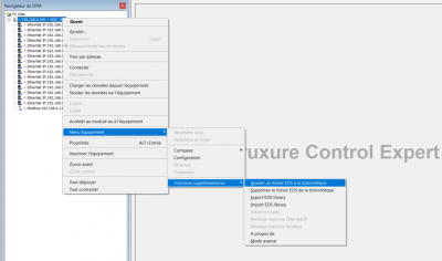

Par ailleurs, j'ai des cartes MultiControl de chez INTEROLL en ethernet_ip sur le projet, comment puis-je faire pour installer le DTM ? J'ai récupéré un fichier .eds, mais comment l'intégrer à ma bibliothèque ?

J'ai résolu le problème en installant les DTM contenus dans une version ultérieure de ControlExpert (la v16.2 dans mon cas), mais sans installer v16.2 sur mon poste (merci qq vieux posts du forum pour un pb analogue en unity v11.0). Cela a permis à mon ControlExpert en v15.0 d'avoir des versions DTM largement supérieures à la version programme : Pour l'installation du fichier EDS, j'ai pu enfin l'ajouter depuis le navigateur de DTM du projet car ma carte NOC était à jour : Problème résolu
