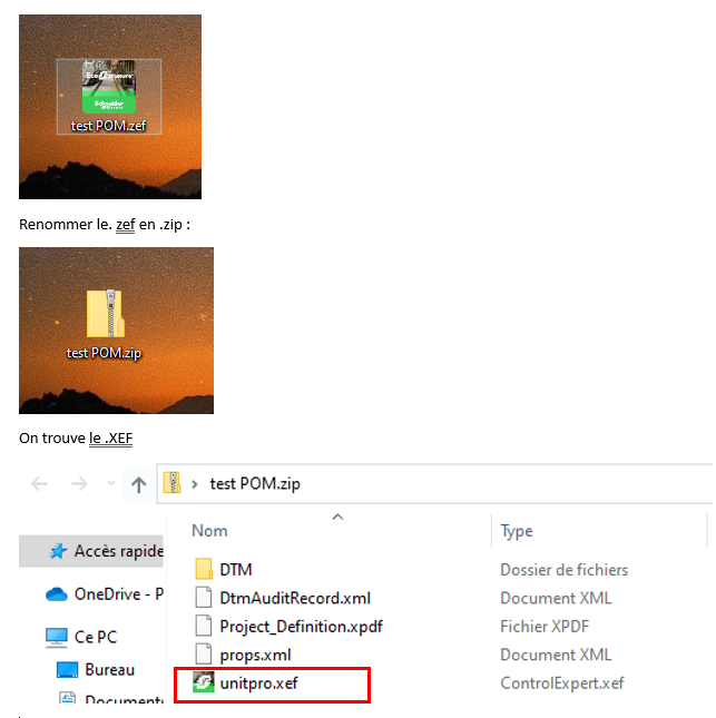

Effectivement, c'est ce que j'ai fait. Mais, on est quand même d'accord que les dernières versions ne permettent plus d'exporter directement en .XEF ?
Messages : 7810
Re: [Ecostruxure Control Expert] Utilisation des adresses directes dans le programme
jerome33 a écrit : 21 mars 2023, 16:41 Bonjour,
dans le ZEF il y a le XEF
le .ZEF c'est un fichier binaire tu peux rien en faire
le .XEF c'est un fichier ASCII
ZEF n'as rien à voir avec le XEF
je dirais que ça existe que sur la version unity XL

ZEF indispensable pour inclure les DTMs
XEF que le code

le ZEF est un ZIP
Messages : 7810
le ZEF est un ZIP
dans ce cas il faut le deZIP et le reZIP après traitement, à voir
