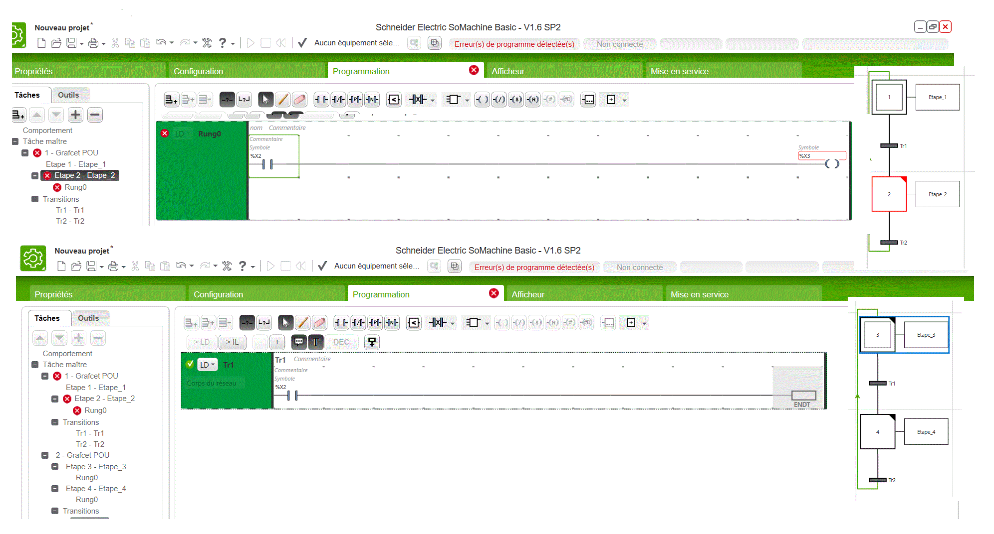

Re: [M221] positionnement axe via un codeur incrémental
Pour le grafcet, j'ai fait deux petits grafcet pour essayer,
Le premier grafcet à l'étape 2 active le second grafcet à l'étape 3.
Le rung de l'étape 3 est validé mais pas celui de l'action de l'étape 2.
C'est sûrement mal écrit.
Il y a un icône (#) près des bobines de sorties mais non dispo dans les actions de grafcet.
