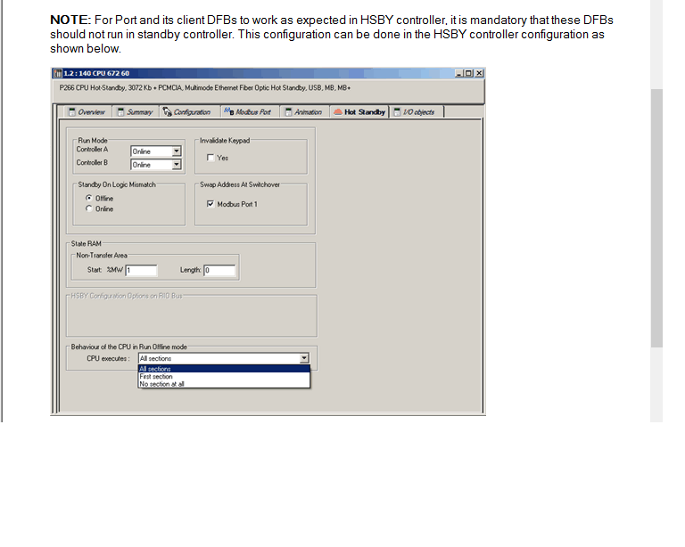

Bonjour @Laurent,
Oui le PLC est bel et bien redondant, tous les points que vous avez cités sont corrects.
A titre de question, si ça devait avoir quelque chose avec la configuration de la redondance, ça n'aurait pas un impact sur l'intégralité du système ? Car concernant le réseau Ethernet: les appareils DIO (VFDs, autres PLCs ...) et RIO (modules d'entrées/sorties distants) nous n'avons pas de problèmes.
Maintenant, je suis tombé sur un paramètre de la configuration du Port eNOC au niveau de la doc, qui pourrait peut-être être en corrélation avec les erreurs Modbus de notre système. (voir les 2 photos en attaché).
Quelqu'un parmi vous ayant déjà fait face à pareille situation pourrait-il confirmer ?

le paramètre indiqué permet de déterminer le comportement de _CHAQUE_ processeur redondant, quand la liaison de synchronisation entre eux est vautrée :
  • All sections : tout le programme est éxécuté, SUR LES 2 PROCESSEURS, ce qui signifie que les sorties seront déterminées deux fois, ce qui peut ne pas être souhaité selon l'architecture de l'API (racks en réseau en anneau, par exemple) ;
  • First section : seule la première section de code est éxécutée, c'est là dedans qu'on gère la config redondante, tout le reste du programme (le process normalement) ne sera pas traité ;
  • No section at all : RIEN ne sera éxécuté, comme un API simple en STOP.
De mon côté, mes quelques API redondants sont configurés pour traiter toutes les sections, mais ce n'est pas moi qui ai créé les configs, je les maintiens seulement.

Merci pour vos éclaircissements.
