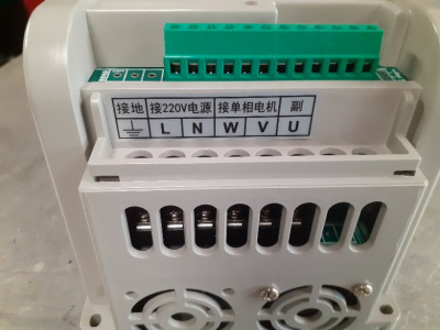

Ah oui dans ce cas, c’est sur!
V W et U c’est la sortie du variateur pour alimenter ton moteur.
Si le U est mis à part c’est fort probable que tu puisse te servir du variateur pour commander un moteur monophasé et dans ce cas U n’est pas câblé.

La marque de ces variateurs c'est XSY. J'en ai monté, enfin un de mes clients m'avait acheté ça parce que ça lui paraissait mieux qu'un Schneider ou un Leroy Somer. Par mieux il faut bien entendu comprendre pas cher, pour le reste ben c'est du chinois, doc succincte et mal traduite voire pas traduite du tout, très peu de paramètres et fiabilité douteuse. Bref on en a pour son argent.
Quoiqu'il en soit les AT1/AT2 c'est alimentation 230 Mono, AT3 c'est alimentation 400 tri. En sortie c'est soit du 230 tri pour les AT1, 230 mono pour les AT2 et 400 tri pour les AT3.
La doc est ici ; https://www.manualslib.com/manual/28175 ... e=4#manual mais aucune trace de cette erreur.

Thierry1956 a écrit : 22 mai 2023, 10:53 Non, pas du tout, j'ai branché la prise de ma perceuse sur W et V et l'alimentation du boîtier en L et N.
Mais, si c'est un boîtier tri, c'est mon branchement mono qui ne lui a peut-être pas plu !
Le variateur n'etait pas d'origine sur ta perceuse ? Tu l'a acheter pour l'ajouter a une perceuse existante ?
C'est quoi ton moteur ? Un moteur universel ? Un moteur asynchrone 'normal' converti en mono avec des condos ? Un moteur asynchrone 'mono' ?
Re: Code inconnu sur AT2
Posté : 22 mai 2023, 15:09
par itasoft
Comme on ne sait pas ce que c’est comme moteur, Je dirais qu’il faut prendre le triphasé (AT1) et brancher les deux fils de la perceuse sur W et V et voir venir.

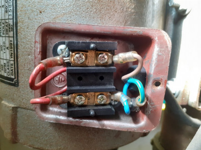

itasoft a écrit : 22 mai 2023, 15:09 Slts,
C'est justement ce que j'ai fait au début et qui a dû me cramer l'appareil !
Du coup, je viens d'acheter un AT2 qui est prévu pour du monophasé.

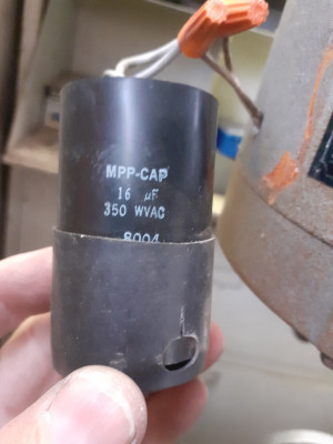

En même temps, voilà toutes les caractéristiques moteur de ma perceuse et de l'AT2, plus des photos.
Je ne sais pas dire si mon moteur est synchrone ou asynchrone.
Je ne sais s'il faut que j'enlève le condensateur du moteur ou pas.
Est-ce qu'il faut que j'amène les fils du moteur directement sur l'AT2.

A priori ton moteur doit être un "asynchrone monophasé".
Le plus simple c'est de laisser le condensateur et de brancher uniquement le V et le W du variateur sur ton moteur.
