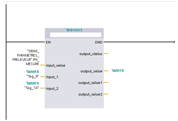

Re: [TIA V17] Mot double en 2 mot simple
Merci pour toutes ces infos.
En effet la finalité est que je les ai en INT.
A savoir aussi que la valeur que je "coupe" en 2 est un real.
Aujourd'hui, ça marche avec l'utilisation du %MD30 avec %MW30 et %MW31 mais je voulais faire un bloc ou j'entre le REAL d'un coté et il me sort les 2 INT de l'autre

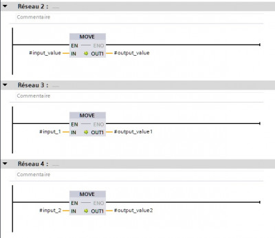

En fait ce dont j'ai besoin est simple :
Le real :
0100 0111 0110 1010
J'ai besoin qu'il soit juste Split en 2 INT même si les int ne sont pas exploitable directement (ils sont transmis vers un registre):
INT 1 :
.... .... 0110 1010
INT 2 :
0100 0111 .... ....
Le real :
0100 0111 0110 1010
INT 1 :
.... .... 0110 1010
INT 2 :
0100 0111 .... ....

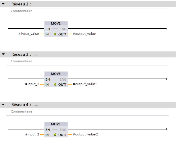

Aujourd'hui ça fonctionne comme ça :
Sur mes #output_value1 et #output_value2 j'ai mes 2 INT
Mais je souhaitais faire quelque chose de plus élégant et ne pouvoir ne mettre que le #input_value et les 2 #output_value1 et #output_value2
Mais si c'est pas possible, c'est pas possible...
PS : le #input_value et le #output_value sont des Real et les #output_value1 ET #output_value2 sont des INT
fais la technique de @sbukx avec le mot-clé AT (chevauchement de 2 données différentes)
sinon ton REAL va être converti en DWORD
remplace DWORD par REAL
sinon un MOVBLK d'un REAL vers un ARRAY de 2 WORD fera aussi l'affaire, mais moins propre que le mot-clé AT
l'adressage absolu (%MW, %MD) est à proscrire ... c'est "has been"
J'ai pas bien compris ce que tu veux que je fasse par la.
Donc je converti le real de mon input en Dword
je fait une structure du Dword ? c'est ça ?
Je fait comment pour faire une structure de ce Dword là ?
La partie qui m'est flou c'est : AT"DW1" Struct
