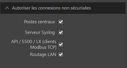

Sur le S4W il n’y a plus de notion maître ou esclave, cependant il faut absolument que tu déclares ton HMI au niveau de la carte de communication de ton S4W et que tu autorises les interlocuteurs APU//S500 dans l’onglet sécurité.

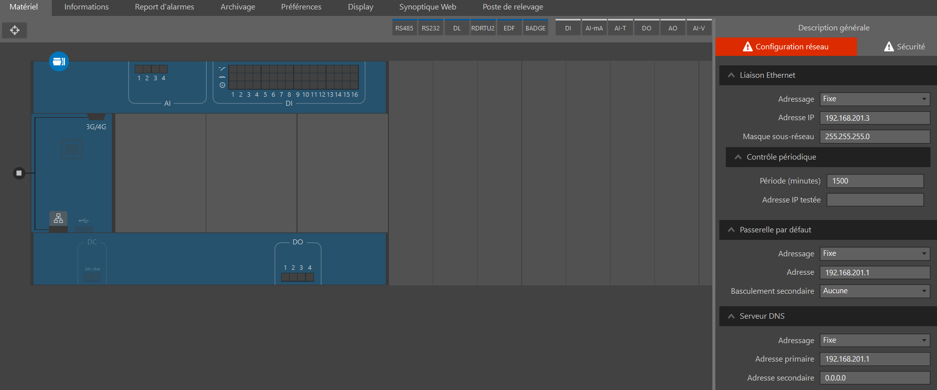

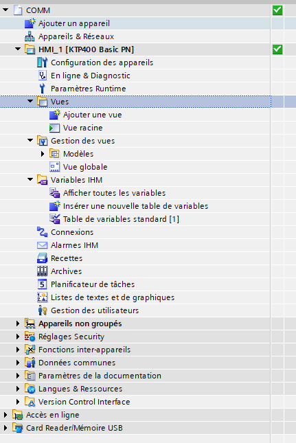

J'avais mis la main hier sur le guide pour la communication entre un S550 et une IHM Schneider. Je l'ai suivi, mais le résultat reste le même. Je suis cette démarche, il y a peut-être une bêtise que je fais et je ne me rends pas compte :
Voilà avant quelques infos : L'adresse IP de l'IHM est : 192.168.201.X / Celle du S4W est 192.168.201.X+1 / J'essaie simplement, pour le moment, d'afficher l'état d'une sortie sur mon Pupitre, sur S4W-TOOLS, c'est une Sortie Logique de type Bornier DO. Elle a le N°22.

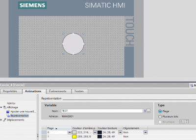

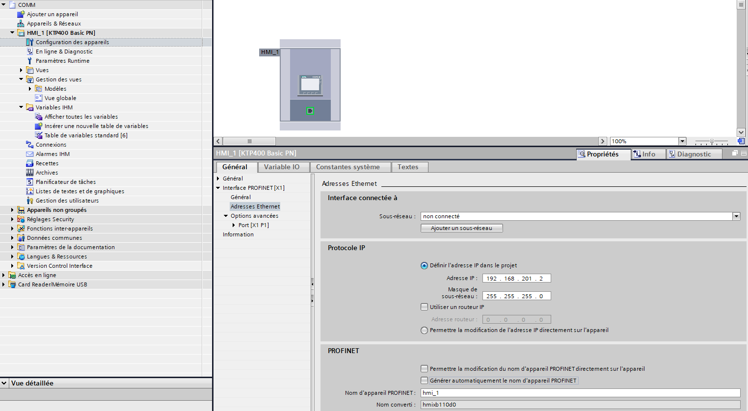

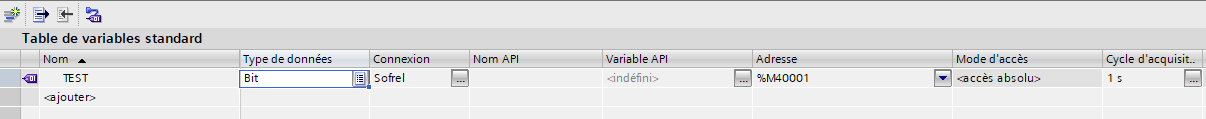

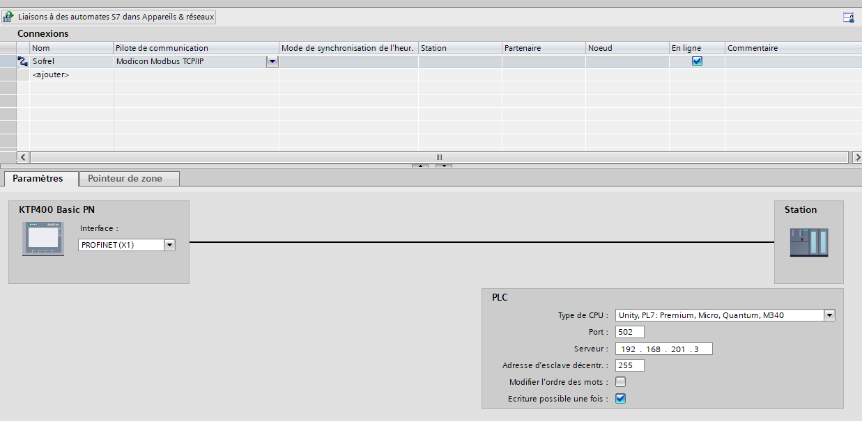

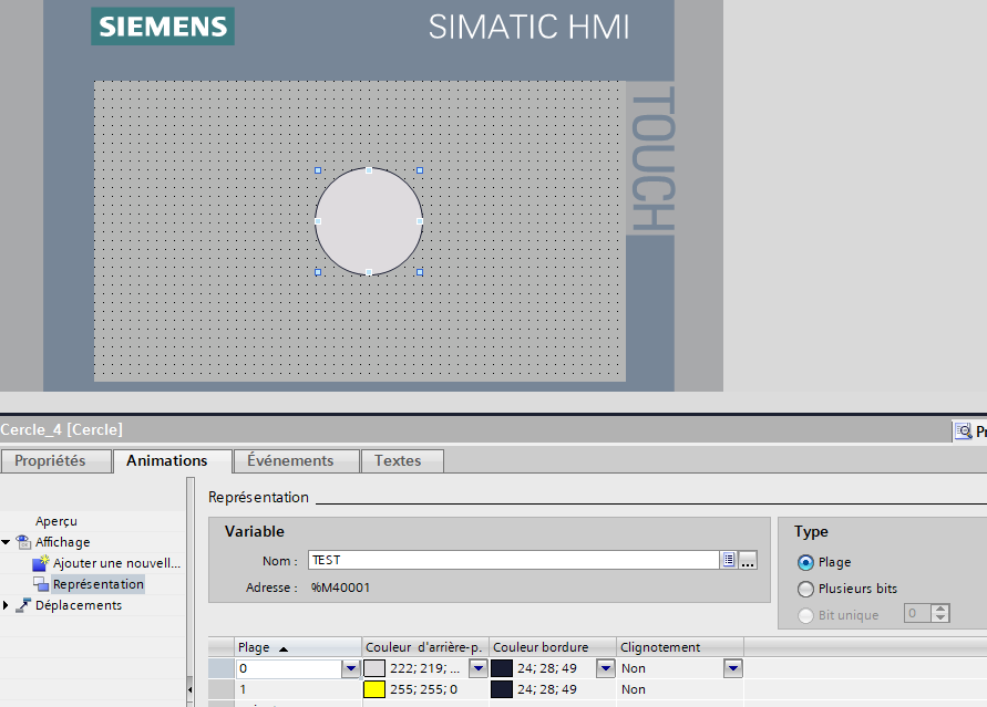

Sur TIA PORTAL, j'ajoute seulement l'IHM sur le projet et je lui l'adresse 192.168.201.X. Dans "connexions", je renomme la liaison "SOFREL" et je mets comme pilote de communication "Modicon Modbus TCP/IP". Le type de CPU est : Unity,PL7 : Prenium, Micro, Quantum, M340. Port : 502. Adresse de l'esclave décentr : 255. Modifier l'ordre des mots : décoché. Ecriture possible une fois : coché. Ensuite dans mes variables standards, j'en créais une du nom "TEST" / Type de données : BIT / Connexion : "SOFREL" et comme adresse %M40022. Je créais un voyant qui change de couleur en fonction de l'état de "TEST" et j'envoie le programme à l'IHM.

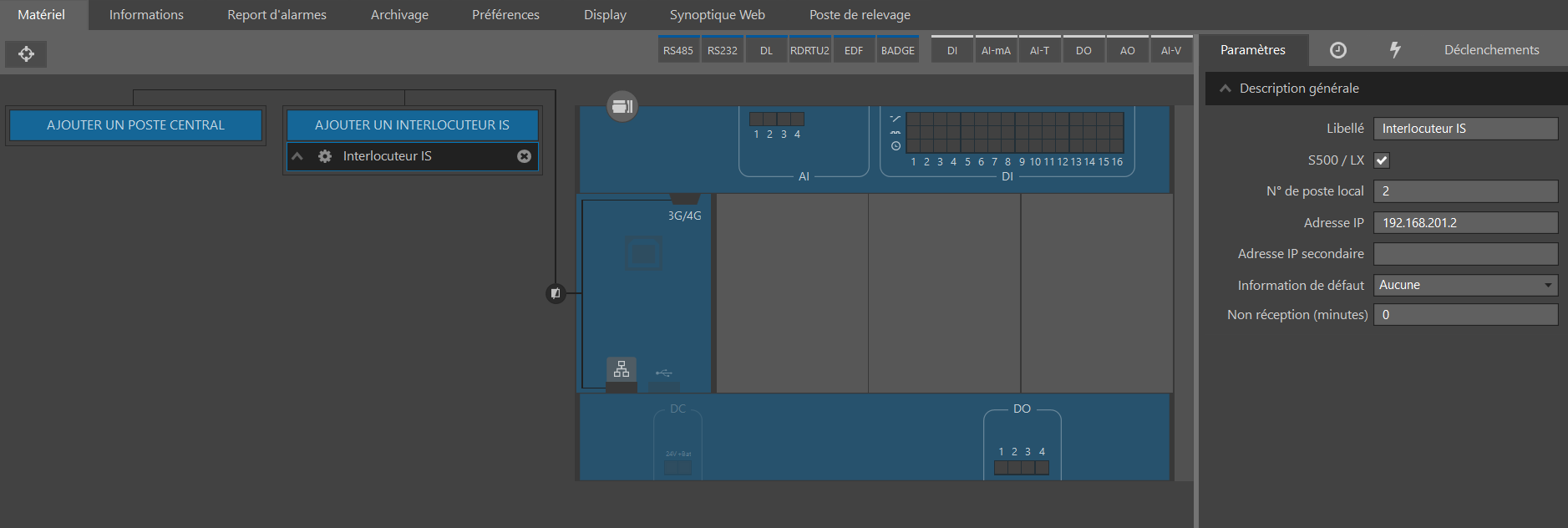

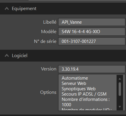

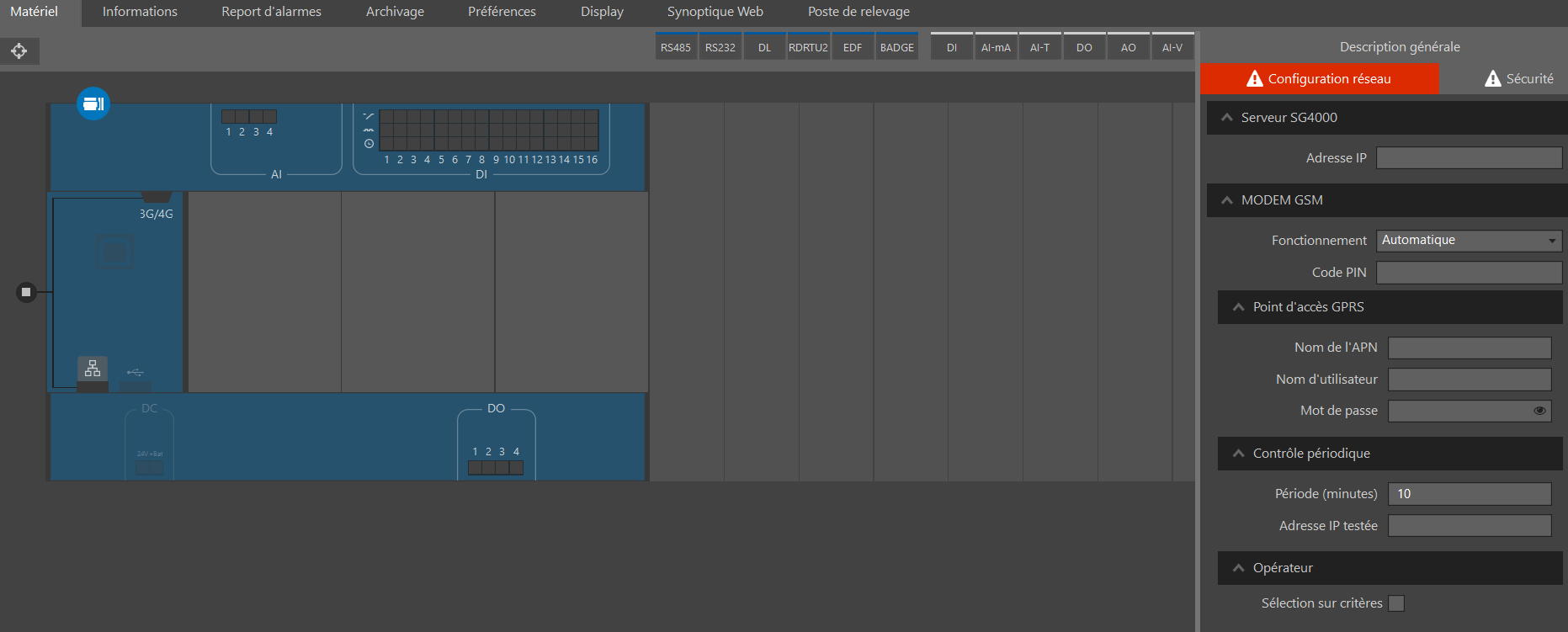

Au niveau de S4W-Tools, je déclare mon automate. Je déclare la variable dans "information" la sortie Logique de type Bornier DO avec le N°22. Dans "paramétrer le matériel" et "Configuration réseau", je lui donne dans "Liaison Ethernet", l'adresse IP 192.168.201.X+1 et le masque de sous-réseau 255.255.255.0. Dans "sécurité", je coche dans "Autoriser les connexions sécurisées" : Postes centraux / Postes SysLog / API,S500,LX / Routage LAN. J'ajoute mon interlocuteur IS sur ma liaison Ethernet. Dans les paramètres de mon interlocuteur, je ne coche pas le S500/LX, je lui donne l'adresse de l'IHM : 192.168.201.X. Je ne lui mets pas d'adresse IP secondaire et je met un temps de non-réception de 0 minutes. Je fais un petit programme dans "atelier automatisme" et j'enregistre le tout. Je vais dans "mise à jour" et j'écris la configuration...

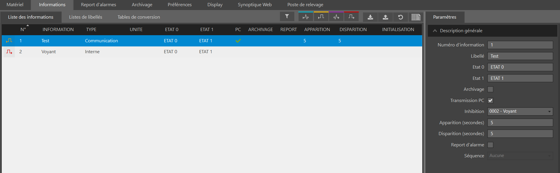

lamjer65
Messages : 176
Re: Communication entre un automate Sofrel et une IHM Siemens
Message par lamjer65 »
Actuellement l’information que tu cherches à lire est en 22. Essais avec une configuration de ton S4W avec une seule information en adresse 1. Exemple une variable de communication tout ou rien ou une commande.
Ton HMI devra venir lire en 40 001 l’information.
Pour pouvoir paramétrer ton S4W tu as besoin de S4-tools et pour visualiser les informations ou les simuler c’est S4-View.
Transmets nous des prints écrans ou je peux t’en faire part demain.

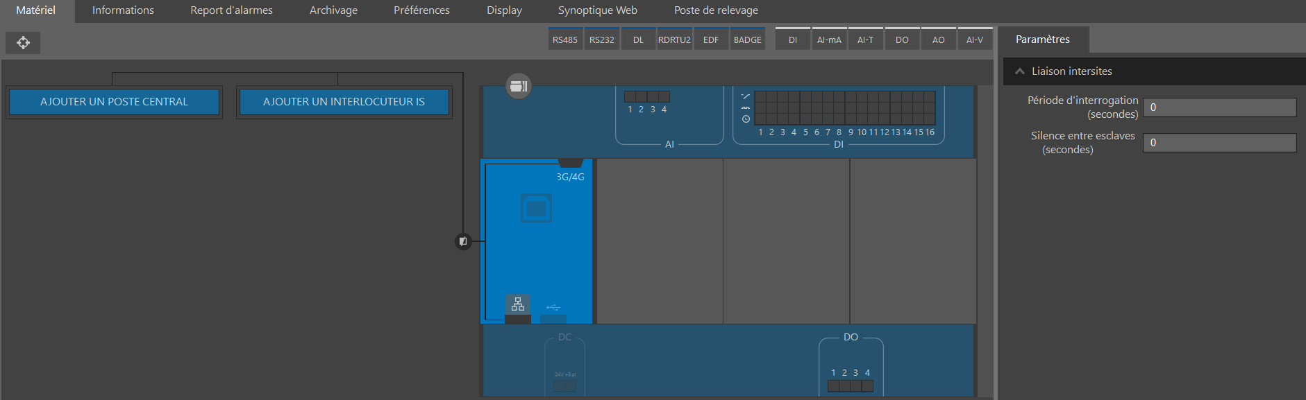

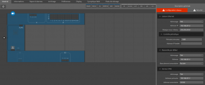

Gardlan
Messages : 22
Enregistré le : 20 juil. 2023, 10:27
Message par Gardlan »
Merci pour ton aide,

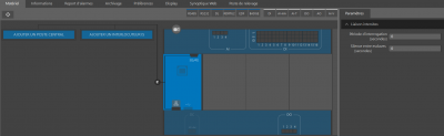

Voici quelques screens, ils sont numérotés dans l'ordre. J'espère qu'ils sont assez compréhensibles.

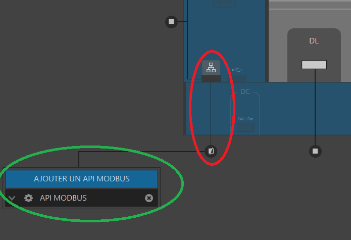

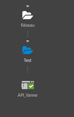

lamjer65
Messages : 176
Hello,

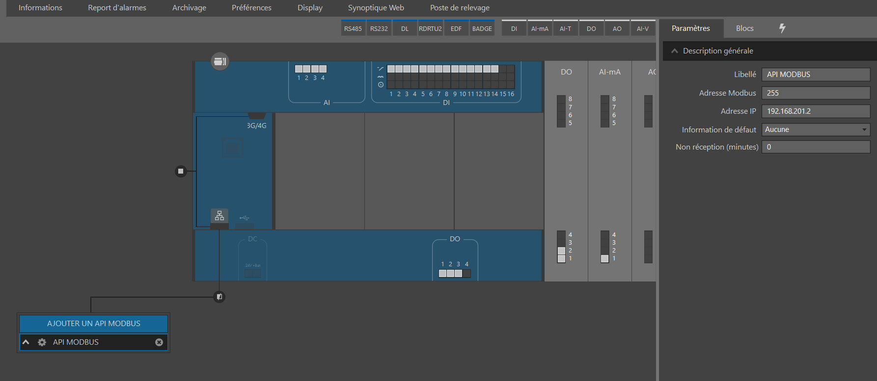

Il y a une petite erreur au niveau du S4W. Tu as déclaré ton HMI dans les liaisons intersites.
Il faut déclarer ton HMI au niveau de ta carte ETHERNET
Normal que ta liaison HMI --> S4W dans ton SIEMENS est en PROFINET?
Gardlan
Messages : 22
Je te remercie encore pour ta réponse !
Il me semble que c'est normal que la liaison HMI --> S4W soit en PROFINET, et de toute façon, c'est la seule option disponible, je ne peux pas mettre autre chose donc je n'ai pas trop le choix.
J'ai suivi ce que tu m'as dit, j'ai supprimé l'interlocuteur IS et j'ai redéclaré l'IHM dans API Modbus, avec la capture d'écran qui va avec. Le tout ne communique toujours pas.
J'ai 2 questions : Quand j'écris la configuration de mon automate dans S4W-TOOLS, que j'ai la coche verte sur celui-ci dans mon projet, que j'exécute le programme dans l'atelier automatisme, l'automate est bien en RUN, n'est-ce-pas ? Dans ma variable de communication N°1, il faut bien que je l'associe avec la variable que je souhaite dans "inhibition" ?

Sauf erreur de ma part, écrire une variable en %M400001, ce n'est pas possible en SOFREL.
Essaye avec %M100 par exemple en déclarant l'information 100.
