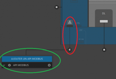

Re: Communication entre un automate Sofrel et une IHM Siemens
Posté : 24 nov. 2023, 11:17
par Gardlan
Merci pour ton aide,
Voici quelques screens, ils sont numérotés dans l'ordre. J'espère qu'ils sont assez compréhensibles.
Posté : 25 nov. 2023, 21:02
par lamjer65
Hello,
Il y a une petite erreur au niveau du S4W. Tu as déclaré ton HMI dans les liaisons intersites.
Il faut déclarer ton HMI au niveau de ta carte ETHERNET
Normal que ta liaison HMI --> S4W dans ton SIEMENS est en PROFINET?
Posté : 27 nov. 2023, 10:14
par Gardlan
Je te remercie encore pour ta réponse !
Il me semble que c'est normal que la liaison HMI --> S4W soit en PROFINET, et de toute façon, c'est la seule option disponible, je ne peux pas mettre autre chose donc je n'ai pas trop le choix.
J'ai suivi ce que tu m'as dit, j'ai supprimé l'interlocuteur IS et j'ai redéclaré l'IHM dans API Modbus, avec la capture d'écran qui va avec. Le tout ne communique toujours pas.
J'ai 2 questions : Quand j'écris la configuration de mon automate dans S4W-TOOLS, que j'ai la coche verte sur celui-ci dans mon projet, que j'exécute le programme dans l'atelier automatisme, l'automate est bien en RUN, n'est-ce-pas ? Dans ma variable de communication N°1, il faut bien que je l'associe avec la variable que je souhaite dans "inhibition" ?
