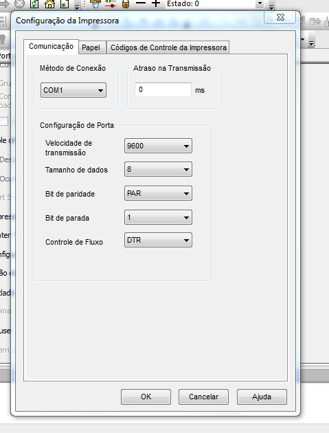

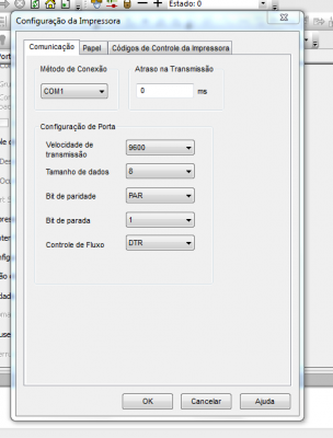

J’ai utilisé un câble RS232 et j’ais configurer sur COM1, imprimante de texte, et quand je essaye de imprime il m’apparait cette erreur “L’imprimante n’est pas connecté”.
Désole pour être toujours à écrire dans le forum à respect de la même doute. Mais j’ai jamais utilisé Vijeo et je commence à m’inquiète.

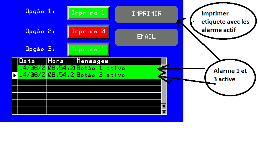

J’essaye de tout. J’ai déjà essayer avec un script, un groupe de alarme et un formulaire, mais malheureusement ça ne marche pas.
Ce que je voudrai vraiment imprimer ça serai un groupe de alarme avec tous les alarme actif.
Par exemple, ceci n’est pas le programme originale, ce que un exemple : Indépendant de quelles alarme active, lors que je appuis dans le boutons ‘IMPRIME’ je veux que la zebra imprime une étiqueté avec les alarmes actif.
Est-ce-que je me suis fait compris ?

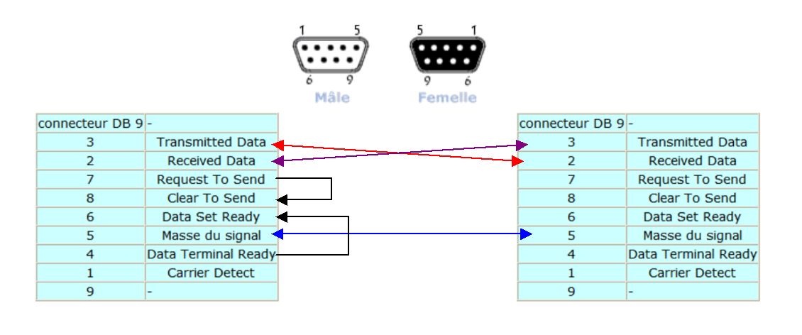

Il faut un câble RS232 croisé, (l’émission coté IHM doit aller à la réception coté imprimante)

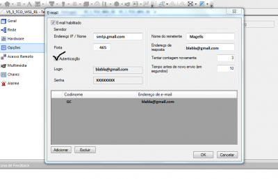

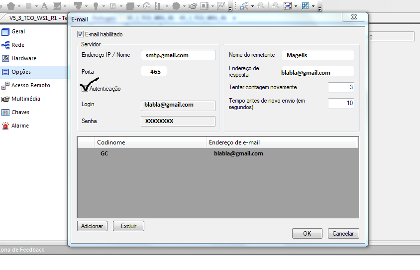

En attendant et comme le département IT et en vacance, est-ce-que je peux configurer la magelis pour envoyer email avec le SMTP de Google ? Comme ça ?
Dans la semaine prochaine je dirai quelque chose.
Merci.

Enfaite je ne vais pas acheter le câble, je vais le faire, j’ais déjà les connecteurs. Il me manque le schéma.
Quelque un me peut donner le schéma pour le câble rs232 croisé male/femelle.
