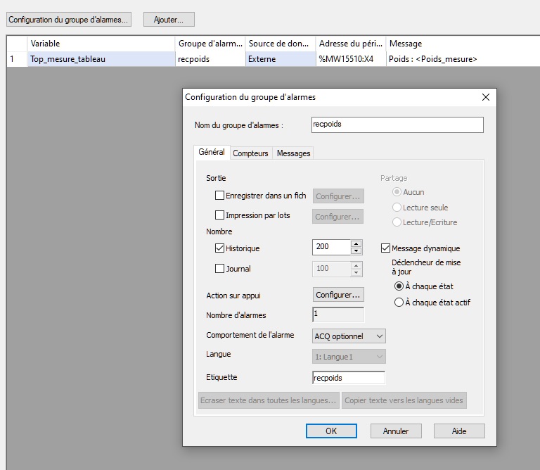

andala a écrit : ↑20 déc. 2023, 09:57 ça peut le faire largement !
Donc en resumé :
- je declare un nouveau groupe d'alarme
- dans la config, je coche historique puis je met a 200
- Je met mes 200 variable sous se groupe d'alarme
- je modifie chaque variable dans l'onglet alarme, je met :
- Type d'alarme ecart Fixe
- Cible 0
C'est ça ? J'ai pas l'habitude de faire ce genre de tableau donc bon....
Il aurais moyen d'effacer aussi les entrée du jour avec une variable TOR ?
merci
non, le top pesée déclenche une alarme. Activer les message dynamique pour ce groupe d'alarme. Il y a une seule alarme.
Mon essai, le texte d'alarme était : Poids : <var:REAL01,3.1>Kg
Mettre en forme un résumé d'alarme , sens de defillement bas, les plus ancienne seront en bas.
Après j'ai peut être pas compris.

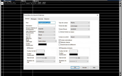

Voila ce que j'ai fait :
Mais a l'activation de top_mesure_tableau, rien !

Assure toi que l'acivation du top mesure dure assez longtemps pour une communication automate IHM. l'idéal serai de faire set dans l'automate et reset par l'IHM dans un script ou autre

andala a écrit : ↑20 déc. 2023, 10:39 Mais a l'activation de top_mesure_tableau, rien !
J'avais oublier de mettre mon adresse ethernet sur 127.0.0.1 ! je suis stupide

Parfait ! ça marche nickel ! Merci Cedric 39
