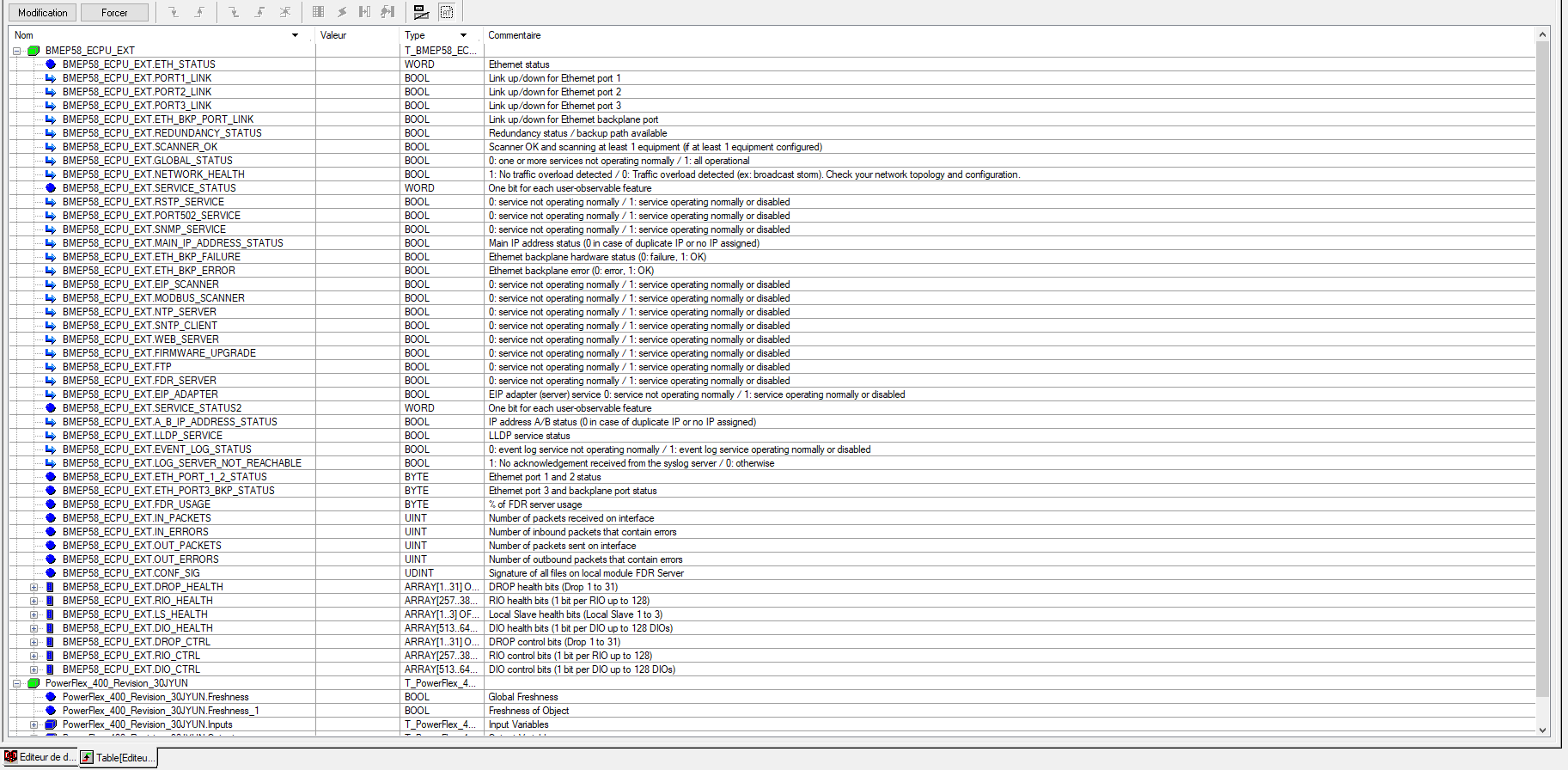

par MiGaNuTs
Commence avec ça dans une table de visualisation, et tu pourra voir ce qui marche ou pas.

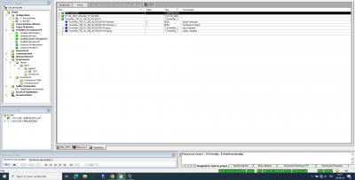

par mery
Et après, je besoin de vérifier quoi exactement ?

par dehell
Il faut que tu donnes plus d'info (copie d'écran de ta config matériel + copie d'écran en ligne de l'état de com)
Es tu sur d'avoir installé la bonne fiche EDS? (si tu as les soft rockwell tu peux récupérer la fiche EDS en ligne)
Tu passe par une NOC pour le réseau ou tu es sur la CPU?
Tu es sur que de ta config réseau ?: bonnes adresses etc. Par exemple sur un var si tu changes l'adresse, il faut le rebooter pour qu'il prenne sa nouvelle adresse. Pour moi quand tu es en situation (m580 et variateurs) tu dois pouvoir pinguer tout les appareils présent sur le réseau.
Sur une de tes copies d'écran on voit que le bit "freshness" d'un de tes var n'est pas à 1, ça veut dire qu'il le voit pas sur le réseau!!

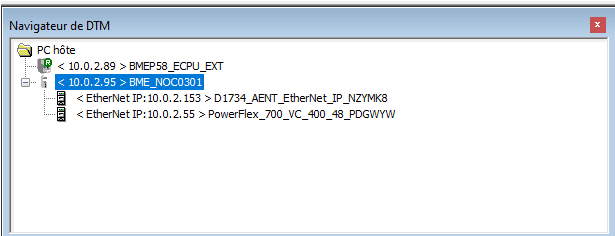

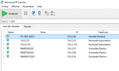

par mery
Merci pour votre message et vos suggestions.
Concernant l'installation de la fiche EDS, j'ai utilisé RSLinx pour récupérer la fiche EDS, en vérifiant bien que c'était la même que celle que j'ai utilisée. Donc, oui, je suis certain d'avoir installé la bonne fiche EDS.
En ce qui concerne le réseau, j'ai testé à la fois en passant par une NOC et en me connectant directement à la CPU. Les adresses sont correctes, car j'ai utilisé une application IP scanner pour repérer tous mes appareils, et j'ai réussi à les pinguer avec succès.
Quant au problème du bit "freshness" qui reste à 0, je suis également conscient de cette situation. J'ai remarqué que même après avoir tout réinitialisé aujourd'hui, le problème persiste uniquement avec les variateurs. Les points I/O fonctionnent correctement. :cry:
Auriez-vous d'autres suggestions pour résoudre ce problème spécifique avec les variateurs ?
